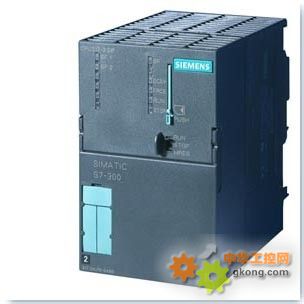

产品名称: 西门子CPU317-2DP
型  号: 6ES7317-2AK14-0AB0
价  格:
品  牌: 西门子(SIEMENS)
西门子S7-300 CPU317-2DP中国西门子PLC总代理

  西门子S7-300 CPU317-2DP订货号:
6ES7317-2AJ10-0AB0
产品状态
相关的编程软件包
STEP 7 V5.2 以上 + SP1,带硬件更新
电源电压
额定值
  • DC 24 V
  • 允许范围,下限 (DC)
20.4 V
  • 允许范围,上限 (DC)
28.8 V
  • 短路保护
0.0000000000000000E+00
电源电缆的外部保护装置(建议采用)
Min. 2 A
电流消耗
电流消耗(额定值)
850 mA
电流消耗(空载),典型值
100 mA
冲击电流,典型值
2.5 A
I²t
1
电流消耗/功耗
功耗,典型值
4 W
存储器
存储类型
RAM
  • 内置
512 KB;用于程序和数据
  • 可扩展
x
  • 用于非易失性数据块的非易失性存储器的大小
256 KB
装载存储器
  • 可插入(MMC)
  • 可插入(MMC),最大
8 MB
后备
  • 提供
√;通过MMC保证(免维护)
  • 不带电池
√;程序和数据
CPU/程序块
DB
  • 数量,最大
2 047;范围:1 至 2047
  • 容量,最大
64 KB
FB
  • 数量,最大
2 048;号码顺序:0 至 2047
  • 容量,最大
64 KB
FC
  • 数量,最大
2 048;号码顺序:0 至 2047
  • 容量,最大
64 KB
OB
  • 容量,最大
64 KB
嵌套深度
  • 每个优先级
16
  • 在一个错误OB中附加
4
CPU/处理时间
位操作,最小
0.05 µs
字操作,最小
0.2 µs
定点数运算,最小
0.2 µs
浮点数运算,最小
1 µs
定时器/计数器及其保持性
S7 计数器
  • 数量
512
  • 保持性
    • 可调节
    • 下限
0
    • 上限
511
  • 计数范围
    • 可调节
    • 下限
0
    • 上限
999
IEC 计数器
  • 提供
  • 型号
SFB
S7 定时器
  • 数量
512
  • 保持性
    • 可调节
    • 下限
0
    • 上限
511
    • 预置
无保持性
  • 时间范围
    • 下限
10 ms
    • 上限
9,990 s
IEC 定时器
  • 提供
  • 型号
SFB
数据区及其保持性
标志
  • 数量,最大
4 096 字节
  • 可保持
√;MB 0 – MB 4095
  • 时钟存储器的数量
8; 1个存储字节
数据块
  • 数量,最大
2 047
  • 容量,最大
64 KB
  • 保持性可调
√;通过 DB 上的非保持性
  • 保持性预置
局部数据
  • 每个优先级,最大
1,024 字节
地址区
I/O 地址区
  • 输入
8 192 字节
  • 输出
8 192 字节
  • 其中分布式
    • 输入
8 192 字节
    • 输出
8 192 字节
过程映像
  • 输入
2 048 字节
  • 输出
2 048 字节
  • 输入,可调节
2 048 字节
  • 输出,可调节
2 048 字节
  • 输入,预置
256 字节
  • 输出,预置
256 字节
子过程映像
  • 子过程映像的数量,最大
1
数字量通道
  • 输入
65 536
  • 输出
65 536
  • 中央区的输入通道
1 024
  • 中央区的输出通道
1 024
模拟量通道
  • 输入
4 096
  • 输出
4 096
  • 中央区的输入通道
256
  • 中央区的输出通道
256
硬件配置
中央设备,最大
1
扩展设备,最大
3
机架,最大
4
每个机架的模块数量,最多
8
DP主站的数量
  • 内置
2
  • 通过 CP
4
可运行的 FM 和 CP 数量(推荐)
  • FM
8
  • CP,点到点
8
  • CP, LAN
10
时间
时钟
  • 硬件时钟(实时时钟)
  • 缓冲和可同步
  • 每天误差,最大
10 s
运行小时计数器
  • 数量
4
  • 数量/数量范围
0 至 3
  • 数值范围
0至2^31 小时 (当使用SFC 101时)
  • 计数间隔
1 小时
  • 保持性
√;在每次重启时必须重新启动
时间同步
  • 支持
  • MPI,主站
  • MPI,从站
  • 至 DP,主站
√;在 DP 从站上(仅限于时间从站)
  • 至 DP,从站
  • 在 AS 上,主站
  • 在 AS 上,从站
  • 通过 NTP 在以太网上
x
S7 报文功能
报文功能可以登录站的数量,最多
32
过程诊断报文
可同时激活的Alarm-S块,最多
60
调试功能
状态/控制
  • 状态/控制变量
  • 变量
输入、输出、位存储器、DB、定时器、计数器
  • 变量的数量,最多
30
  • 其中状态变量,最多
30
  • 其中控制变量,最多
14
强制
  • 强制
  • 强制,变量
输入,输出
  • 变量的数量,最多
10
状态块
单步运行
断点数量
2
诊断缓冲区
  • 提供
  • 输入数量,最大
100
    • 可调节
x
通讯功能
PG/OP 通讯
路由
全局数据通讯
  • 支持
  • GD包的大小,最大
22 字节
S7 基本通讯
  • 支持
S7 通讯
  • 支持
S5可兼容通讯
  • 支持
√;通过 CP 和可调用的 FC
连接数量
  • 全部
32
  • 可用于PG通讯
31
  • 可用于OP通讯
31
  • 可用于S7基本通讯
30
  • 可用于路由
8
第1接口
物理
RS485
隔离
接口电源 (15-30 VDC),最大
200 mA
功能性
  • MPI
  • DP主站
  • DP从站
  • 点到点耦合
x
MPI
  • 连接数量
32
  • 服务
    • PG/OP 通讯
    • 路由
    • 全局数据通讯
    • S7 基本通讯
    • S7 通讯
    • S7通讯,作为客户机
x
    • S7通讯,作为服务器
  • 传输速率,最大
12 MBit/s
DP主站
  • 服务
    • PG/OP 通讯
    • 路由
    • 全局数据通讯
x
    • S7 基本通讯
√;只能是 I 块
    • S7 通讯
    • S7通讯,作为客户机
x
    • S7通讯,作为服务器
    • 支持等距离
    • 等时模式
x
    • SYNC/FREEZE
    • DP 从站的使用/不使用
    • DPV1
  • 传输速率,最大
12 MBit/s
  • DP从站的数量,最大
124
  • 地址区
    • 输入,最大
8 096 字节
    • 输出,最大
8 096 字节
  • DP 从站所使用的数据
    • 输入,最大
244 字节
    • 输出,最大
244 字节
DP从站
  • 服务
    • PG/OP 通讯
    • 路由
√,只能与使用的接口
    • 全局数据通讯
x
    • S7 基本通讯
x
    • S7 通讯
    • S7通讯,作为客户机
x
    • S7通讯,作为服务器
    • 直接数据交换 (cross traffic)
    • DPV1
x
  • 传输速率,最大
12 MBit/s
  • 传送存储器
    • 输入
244 字节
    • 输出
244 字节
  • 地址区,最大
32
  • 每个地址区的有用的数据,最大
32 字节
第2接口
接口类型
集成 RS 485 接口
物理
RS485
隔离
接口电源 (15-30 VDC),最大
200 mA
功能性
  • MPI
x
  • DP主站
  • DP从站
  • 点到点耦合
x
DP主站
  • 连接数量,最大
32
  • 服务
    • PG/OP 通讯
    • 路由
    • 全局数据通讯
x
    • S7 基本通讯
√;只能是 I 块
    • S7 通讯
    • S7通讯,作为客户机
x
    • S7通讯,作为服务器
    • 支持等距离
    • 等时模式
√; OB 61
    • SYNC/FREEZE
    • DP 从站的使用/不使用
    • DPV1
  • 传输速率,最大
12 MBit/s
  • DP从站的数量,最大
124
  • 地址区
    • 输入,最大
8 096 字节
    • 输出,最大
8 096 字节
  • DP 从站所使用的数据
    • 输入,最大
244 字节
    • 输出,最大
244 字节
DP从站
  • 连接数量
32
  • 服务
    • PG/OP 通讯
    • 路由
√;只能与激活的接口路由
    • 全局数据通讯
x
    • S7 基本通讯
x
    • S7通讯,作为客户机
x
    • S7通讯,作为服务器
    • DPV1
x
  • GSD 文件
当前 GSD 文件可从以下位置获得:http://www.siemens.de/profibus-gsd
  • 传输速率,最大
12 MBit/s
  • 自动搜索波特率
√;仅在接口无效时适用
  • 传送存储器
    • 输入
244 字节
    • 输出
244 字节
  • 地址区,最大
32
  • 每个地址区的有用的数据,最大
32 字节
CPU/编程
编程语言
  • 步骤7:
√;V 5.2 SP1 或更高,带硬件更新
  • LAD
  • FUP
  • AWL
  • SCL
  • CFC
  • GRAPH
  • HiGraph®
操作栈
见“指令表”
嵌套级
8
用户程序保护/密码保护
系统功能(SFC)
见“指令表”
系统功能块(SFB)
见“指令表”
尺寸
尺寸
80 mm
125 mm
130 mm
重量
  • 重量,约
460 g
, "MyMMP_ul1" cla,>
  • SYNC/FREEZE
    • DP 从站的使用/不使用
    • DPV1
  • 传输速率,最大
12 MBit/s
  • DP从站的数量,最大
124
  • 地址区
    • 输入,最大
8 096 字节
    • 输出,最大
8 096 字节
  • DP 从站所使用的数据
    • 输入,最大
244 字节
    • 输出,最大
244 字节
DP从站
  • 连接数量
32
  • 服务
    • PG/OP 通讯
    • 路由
√;只能与激活的接口路由
    • 全局数据通讯
x
    • S7 基本通讯
x
    • S7通讯,作为客户机
x
    • S7通讯,作为服务器
    • DPV1
x
  • GSD 文件
  • 传输速率,最大
12 MBit/s
  • 自动搜索波特率
√;仅在接口无效时适用
  • 传送存储器
    • 输入
244 字节
    • 输出
244 字节
  • 地址区,最大
32
  • 每个地址区的有用的数据,最大
32 字节
CPU/编程
编程语言
  • 步骤7:
  • LAD
  • FUP
  • AWL
  • SCL
  • CFC
  • GRAPH
  • HiGraph®
操作栈
见“指令表”
嵌套级
8
用户程序保护/密码保护
系统功能(SFC)
见“指令表”
系统功能块(SFB)
见“指令表”
尺寸
尺寸
80 mm
125 mm
130 mm
重量
  • 重量,约
460 g
