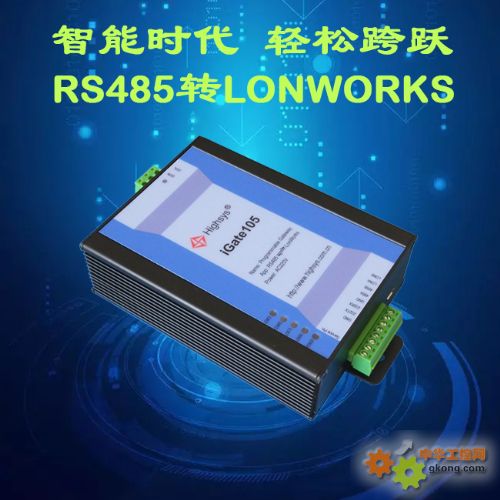

海思iGate 105型485转LonWorks网关
 ——ModbusLonTalk协议转换器
   楼宇自控系统、能源监管系统等现场总线广泛采用LonWorks网络技术构建,采用其它通讯接口如RS485等仪表和设备进行通讯,需要使用可编程网关进行通讯协议转换。
   南京海思自动化系统有限公司自主研发的、具有完全自主知识产权的iGate105型可编程LonWorks网关,可以满足RS485仪表和设备接入LonWorks网络功能,内部自带时钟和铁电存储器。iGate 105型可编程LonWorks网关以其设计的先进性、智能化和维护便捷性,完全满足智能建筑工程和企事业单位能源管理系统工程现场的技术需求。
一、485转LonWorks网关产品主要功能及特点
1.基于国际先进的LonWorks控制网络技术,组网灵活、扩展方便、互操作性好;
2.1路串口通讯RS485接口,可在线编程;
3.LonWorks双绞线接口采用Neuron FT5000芯片,支持多达254个网络变量
 4.AC220V供电,具有过电压保护功能
5.通过LonWorks访问RS485设备
6.通过RS485访问LonWorks设备
7.实时时钟,掉电存储,铁电可擦写45亿次;
8.多种抗干扰技术(四层电路板、光电隔离、变压器隔离、冗余设计等),在强电磁干扰环境中稳定可靠工作;
a)、静电放电干扰严酷等级4级,实验电压8kV;
b)、辐射电磁场干扰严酷等级3级,实验强度10V/m;
c)、电瞬变脉冲群干扰严酷等级4级,实验电压4kV;
d)、浪涌干扰严酷等级3级,线间:实验电压1kV,线与地之间:实验电压2kV
9. 电源和通讯状态指示灯
10.既有墙面安装方式,也有标准导卡,方便现场安装
 二、485转LonWorks网关主要技术指标
串口通讯波特率范围50~115200bps
工作电:AC85~265V
工作温度范围:-25℃~70℃
相对湿度:5~95% 无冷凝
功耗≤2W
三、485转LonWorks网关产品应用
   iGate105型LonWorks网关提供串行RS485到LonWorks协议转换,其具体应用模式有以下几种:
1、普通RS485智能仪表和设备通过iGate105接入LonWorks网络,LonWorks网络上的计算机以及其它LonWorks节点设备可以访问这些ModBus智能终端设备通讯数据
2、PAC、PLC等控制装置作为ModBus主站时,可以通过iGate105访问LonWorks网络上的LonWorks节点设备通讯数据。
