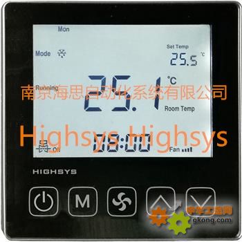

图一 iTC601XA系列LonWorks联网型空调温控器

二、iTC601XA系列Lonworks联网型房间温控器功能及主要特点
1、 基于国际先进的LonWorks控制网络技术,组网灵活、扩展方便、互操作性好,可直接接入现场LonWorks网络;
2、LonWorks双绞线现场网络可采用总线型、星型、环型、树型、自由拓扑等网络结构,系统设计、施工;
3、LonWorks双绞线无极性,A、B线可任意连接,将给施工带来极大的便利;
4、LonWorks双绞线78kbps/s的高速通讯波特率,给系统的实时性控制带来前所未有的畅快感受;
5、 每个LonWorks现场子网节点(房间温控器)数量高达64个;
6、 LonWorks技术的高稳定性,当一个节点(房间温控器)出现故障时不影响整个子网运行;一个子网故障时不影响整个系统运行;
7、采用封闭式设计、独立运行,不受外界干扰。供电电源均采取隔离型电源模块,保障每个温控器均不受外界电源干扰;每个温控器LonWorks信号收发器均采用变压器隔离设计,确保子网内各个节点通讯不相互干扰;
8、采用美国埃施朗公司最新一代的Neuron FT5000神经元芯片,支持多达254个网络变量
9、时尚经典的外观设计,大屏幕LCD液晶显示、背光驱动、轻触式按键;
10、 操作面板可显示设定温度、室内测试温度、运行模式、风速、时钟、水阀开/关、通讯状态;
11、 采用优质单片机、存贮器、模数转换、数模转换芯片,实现本机的高可靠性、高稳定性和强抗干扰性;
12、 通讯接口:LonWorks双绞线接口,通讯协议为LonTalk协议;
13、 八时段定时功能,参数可设定,节能效果更好;
14、 低温保护功能,确保室内风机盘管及相关设备在低温环境下的安全运行;
15、 采用国际一流品牌的高品质的继电器作为输出控制器件,可靠性更高;
16、 支持普通的交流三速风机和节能高效的直流无级调速风机;
17、 标准86盒安装。
