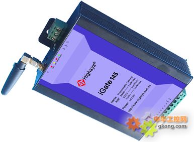

产品名称: ZigBee无线通讯模式转LonWorks 网关
型  号: iGate145
Highsys®iGate 145型可编程LonWorks无线网关
 ——ZigBee无线LonWorks协议转换器
   楼宇自控系统、建筑能源管理系统等现场总线广泛采用LonWorks网络技术构建,在一些不方便布线或通讯距离超出LonWorks双绞线传输距离等施工现场,采用无线通讯技术建立通讯链路,是有效的接入方式。
   南京海思自动化系统有限公司自主研发的、具有完全自主知识产权的iGate 145型可编程LonWorks无线网关,可以满足ZigBee无线通讯模式设备接入LonWorks网络的网关功能,内部自带时钟和铁电存储器。iGate 145LonWorks无线网关以其设计的先进性、多功能性、智能化和维护便捷性,完全满足智能建筑工程和企事业单位能源管理系统工程现场的技术需求。
一、特点
1.基于国际先进LonWorks控制网络技术,组网灵活、扩展方便、互操作性好;
2.1路串口支持ZigBee无线通讯模式,并提供1RS2321光电隔离RS485接口,支持有线串口通讯,可在线编程
3.LonWorks双绞线接口采用Neuron FT5000芯片,支持多达254个网络变量
4.AC220V供电,具有过电压保护功能
5.实时时钟,掉电存储,铁电可擦写45亿次;
6.多种抗干扰技术(四层电路板、光电隔离、变压器隔离、冗余设计等),在强电磁干扰环境中稳定可靠工作;
a)、静电放电干扰严酷等级4级,实验电压8kV;
b)、辐射电磁场干扰严酷等级3级,实验强度10V/m;
c)、电瞬变脉冲群干扰严酷等级4级,实验电压4kV;
d)、浪涌干扰严酷等级3级,线间:实验电压1kV,线与地之间:实验电压2kV。
7. 电源和通讯状态指示灯
8.既有墙面安装方式,也有标准导卡,方便现场安装
 二、主要技术指标
串口通讯波特率范围50~115200bps
工作电AC85265V DC100300V
工作温度范围-25~70
相对湿度:5~95% 无冷凝
功耗≤2W
三、安全性要求:
1)、绝缘电阻:各回路与外壳之间绝缘电阻≥500MΩ;
2)、绝缘强度:电源回路、开出回路≥2kV;
四、产品应用
   iGate145型可编程LonWorks网关提供串行到LonWorks协议转换,有RS232RS485ZigBee无线到LonWorks的多种应用,其具体应用模式有以下几种:
1、普通RS232RS485智能仪表和设备通过iGate145接入LonWorks网络,LonWorks网络上的计算机以及其它LonWorks节点设备可以访问这些ModBus智能终端设备通讯数据;
2、PACPLC等控制装置作为ModBus主站时,可以通过iGate145访问LonWorks网络上的LonWorks节点设备通讯数据;
3、提供ZigBee无线LonWorks协议转换,具有ZigBee无线通讯功能等终端设备可以通过iGate145接入LonWorks网络,LonWorks网络上的计算机以及其它LonWorks节点设备可以访问这些智能无线终端设备通讯数据。
