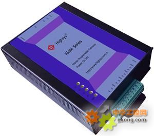

产品名称: CAN转RS232/485网关(协议转换器)
型  号: iGate303
价  格:
                                                              iGate303型ModBus转CAN网关
                                                              ——CAN转RS232/485协议转换器
     随着互联网技术的快递发展,在使用计算机进行联网通讯的同时,各类智能家电、工业控制、智能仪器仪表、数据采集都在逐步实现网络化。CAN现场总线的开放性、分散性和互操作性等特点,在一些工业自动化控制系统得到了广泛的应用。而RS232、RS485等串口通讯仪表及设备如何接入CAN现场总线网络,这就需要通讯协议转换器即智能网关来实现。
    海思自动化自主研发的、具有完全自主知识产权的iGate303型可编程CAN智能网关,可以满足CAN网络、RS232/485网络之间的通讯协议相互转换,实现互联互通。内部自带时钟和铁电存储器。iGate303型CAN智能网关均采用全隔离、封闭式设计,保障电源、通讯在复杂工业环境下可靠、稳定运行,拒绝外部干扰。iGate303型可编程CAN智能网关以其设计的先进性、智能化和维护便捷性,完全满足智能建筑工程和工业自动化系统工程现场的技术需求。
一、主要功能特点
  1. 实现CAN控制网络与RS232/485的数据互联互通通讯;
  2. CAN总线通讯协议为CANOpen;
  3.  支持CAN2.0A 和CAN2.0B 协议,符合 ISO/DIS 11898 规范,支持标准帧和扩展模式;
  4. 1路RS232接口、1路RS485接口,1路CAN双绞线接口;
  5. CAN接口、RS232/485接口均采用光电隔离,可在线编程;
  6. RS232/485串口通讯协议为ModBus RTU;
  7. AC220V供电,具有过电压保护功能,可选DC24V供电 ;
  8. 通过RS232/485网络访问CAN设备 ;
  9. 通过CAN网络访问RS232/485设备 ;
  10. 工业级设计,全部表面贴装工艺保证了产品的长期可靠性;
  11.  实时时钟,掉电存储,铁电可擦写45亿次;
  12. 采用多种抗干扰技术(多层电路板、光电隔离、变压器隔离、冗余设计、全金属壳体等),在强电磁干扰环境中可稳定、可靠地工作;
      a)电瞬变脉冲群干扰严酷等级4级,实验电压4kV;
      b)静电放电干扰严酷等级4级,实验电压8kV;
      c)浪涌干扰严酷等级3级,线间:实验电压1kV,线与地之间:实验电压2kV;
      d)辐射电磁场干扰严酷等级3级,实验强度10V/m;
  1. 电源和状态指示灯;
  2. 符合LonMark认证标准;
  3. 既有墙面安装方式,也有标准导轨卡,方便现场安装。
 二、主要技术指标
  1. CAN总线通讯波特率300、600、1200、2400、9600、19.2K、38.4K、57.6K、115.2Kbps可选;
  2. 工作电源:AC85~265V ;
  3. 工作温度范围:-25℃~70℃;
  4. 相对湿度:5~95% 无冷凝;
  5. 功耗≤2W。
三、安全性要求:
绝缘电阻:各回路与外壳之间绝缘电阻≥500MΩ;
绝缘强度:电源回路、开出回路≥2kV;
四、产品应用
   iGate303型可编程网关提供CAN网络、RS232/485网络之间的协议转换,实现彼此互联互通。
