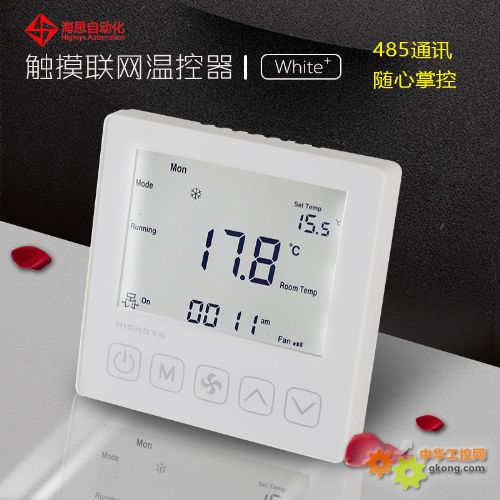

海思iTC602系列485联网型液晶触摸式空调温控器,采用大屏幕数显控制技术,国际一流品质的输出器件、触控式按键操作、模块化电源,元器件均采用工业级标准,为提升控温精度、系统更加稳定、可靠运行及实现智能化节能、保障人体舒适度提供了可靠的技术保证。
一、iTC602系列485联网型液晶空调温控器产品概述
    在楼宇自控行业应用中,RS485现场总线技术作为开放的、低成本、技术成熟的通讯技术,得到了广泛的应用。对中央空调末端风机盘管进行有效的节能控制,是中央空调节能控制的重要组成部分。海思基于RS485总线技术自主研发的iTC602系列联网型液晶空调温控器,适用于二管制、四管制水系统,广泛应用于高端物业的采暖、制冷中央空调的室内温度网络化智能控制。操作面板可方便快捷地设定你所希望的室内温度值,设定风机三速、水阀开/关,八时段控制,达到舒适、节能的目的。
 海思iTC602系列485联网型液晶空调温控器型号命名规则如下:
二、iTC602系列485联网型液晶空调温控器产品功能及特点
1、RS485总线通信接口,易于接入楼宇自动化控制系统;
2、通信协议:Modbus RTU,默认波特率为9600bps/s;
3、温控器作为Modbus从站,一条485总线可连接31台温控器;
4、操作面板可显示工作模式、设定温度、室内温度、室内湿度、运行模式、风速、时钟、水阀开/关;
5、操作面板采用高档触控式按键操作,配合大屏式液晶显示,界面更友好;
6、模块化电源为系统可靠运行提供稳定的工作环境;
7、优质的继电器作为输出控制器件,可靠性更高,寿命更长;
8、采用高性能微电脑控制芯片技术,提高了本机运行的稳定性和抗干扰性,并为进一步功能扩展提供强大的技术支撑;
9、四时段定时功能,参数可设定,节能效果更好;
10、支持二管制、四管制水系统;
11、支持二线制、三线制电动水阀;
12、键盘锁及远程控制优先原则,确保室内空调有效节能;
13、白色背光面板,方便夜间操作;
14、低温保护功能。
15、标准86盒安装。
