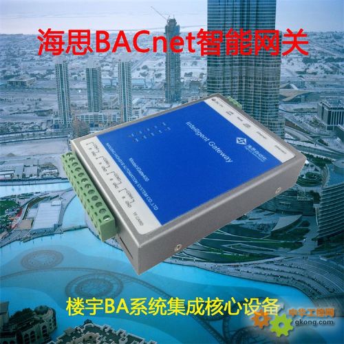

      海思iGate400系列BACnet智能网关是一款既可将ModbusBACnet 协议相互转换,实现BACnet总线与RS485总线无缝连接,方便系统集成商在BACnet楼宇自控系统中与第三方设备连接。用户可以根据现场设备的通信协议进行配置,转成标准的BACnetIP或BACnetMSTP协议。
   BACnet网关,亦称BACnet IP网关,BACnet接口模块,BACnet网络常用的、用于集成第三方设备的BACnet网络关键产品。在楼宇自控系统建设中,BACNet协议标准是该领域的国际和国内主流通讯标准。BACNet标准是针对采暖、通风、空调、制冷控制设备所设计的,同时也为其他楼宇控制系统(例如照明、安保、消防等系统)的集成提供一个基本原则。BACNet协议分为BACNet IP、BACnet MS/TP两种协议类型,前者为以太网通讯,后者是基于RS485接口技术的总线协议。当第三方ModBus RTU协议或其它自定义串口通讯仪表及设备需要接入BACNet网络时,需要协议转换器对不同协议进行相互转换,实现相互访问、互联互通。
产品型号:iGate400
海思BACnet转Modbus网关/协议转换器
图一 海思iGate400系列ModBus转BACNet网关
一、iGate400系列BACNet网关功能及特点如下:
1.基于国际应用广泛的智能建筑通信标准BACNet,与楼宇自控系统集成
2.BACNet端提供RJ45和RS485双绞线二种接口,分别为BACNet IP协议和BACNetMS/TP协议
3.同时提供不超过4路RS485总线串行通讯接口;
4.每路RS485总线可连接31个RS485通讯仪表及设备;
5.RS485通讯协议为ModBus RTU协议或其它自定义串口通讯协议;
6.通过RS485总线可访问BACnet IP、BACnet MS/TP设备 ;
7.通过BACnet IP、BACnet MS/TP访问RS485总线仪表及设备 ;
8..选用功能强大的32位单片机作为主处理器构建强劲的信息处理中杻;
9.既有墙面安装方式,也有标准导轨卡,方便现场安装。
二、iGate400BACNet IP网关规格及主要技术参数
1、产品规格:(长×宽×高)160mm×113mm× 36mm
2、工作电源:AC/DC24V;
3、BACNet IP或Modbus TCP通讯接口为标准的RJ45接口;
4、BACnet MS/TP、Modbus RTU通讯接口为RS485,采用可插拔端子,方便现场接线;
5、工作模式:主站/从站;
6、工作环境温度:-20℃~70℃;
7、工作环境湿度:5~95%无凝结;
8、功率3W;
