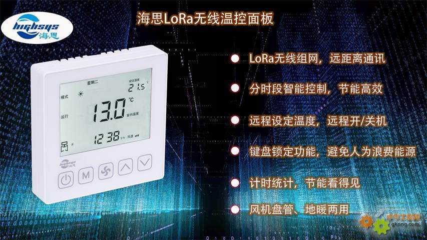

      基于LoRa无线通讯技术开发的iTC802系列无线温控器,采用大屏幕数显控制技术,高性能的微电脑芯片、一流品质的输出器件、高稳定性模块化电源,高灵敏度触摸式按键操作,时尚外观,采用远距离、低功耗的LoRa无线扩频通信技术,共同成就了经典的无线温控器系列产品。
产品型号:iTC802TAT-2   适用于二管制水系统,2线开/关水阀
                 iTC802TAT-3  适用于二管制水系统,3线开/关水阀
                iTC802FAT-2   适用于四管制水系统,2线开/关水阀
一、海思LoRa无线温控器主要功能与特点
1、操作面板可显示工作模式、设定温度、室内温度、室内湿度、运行模式、风速、时钟、水阀开/关;
2、通信接口:LoRa无线通讯RF;
3、LoRa无线扩频技术具备超高信号接收灵敏度,通讯距离和覆盖面积远超传统的GFSK、FSK调制,不仅减少了网关数量,且降低了施工成本;
4、LoRa无线通讯模块融合了数字扩频、数字信号处理和前向纠错编码,具有极强的抗干扰能力,增强了无线通讯的稳定性和确定性;
5、LoRa无线通讯模块的低功耗设计,保障了温控器运行的节能、长寿命;
6、先进的路由功能。本产品可作为相邻温控器的信号传输路由器,以解决某些局部区域LORA信号覆盖不理想时温控器的数据采集与控制;
7、宽视角、大屏幕液晶显示,功能分区美观、合理;
8、采用高性能ARM处理器,提升内部系统运行效率及稳定性,并为系统功能扩展提供强大技术支撑;
9、模块化电源供电,增强系统可靠性、稳定性及安全性;
10、高品质的输出继电器,保障设备的长寿命、高可靠性;
11、适用于二管制水系统,二线制开/关型水阀;
12、四时段定时功能,参数可设定,节能效果更好;
13、白色背光面板,方便夜间操作;
14、支持冗余的RS485接口,可外接温湿度传感器、红外接收器等,方便项目现场灵活应用;
15、低温保护功能。
16、标准86盒安装。

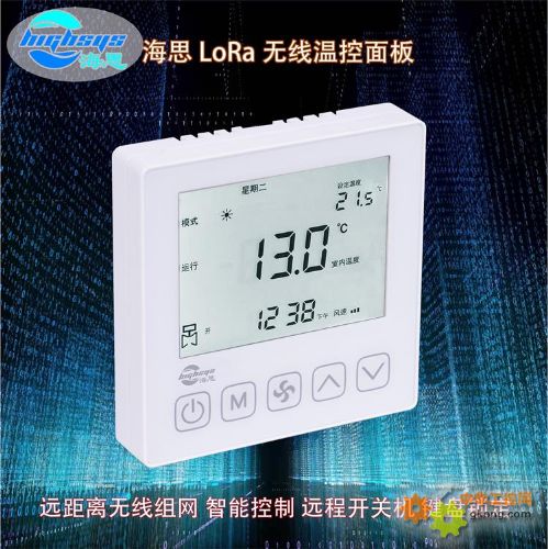

二、海思LoRa无线温控器主要技术参数
1、工作电源:AC85~280V;
2、控制信号:电开电关信号;
3、输出控制电流:3A;
4、外型尺寸:86mm×86mm×40mm;
5、净重:0.2kg;
6、温度设定范围:5℃~45℃;
7、温度显示分辨率:0.5℃;
8、温度控制精度:±1℃;测温误差:≤0.5℃;
9、湿度显示分辨率:1%。
