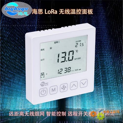

产品名称: LoRa无线温控器 风机盘管无线温控面板
型  号: V802TAT-2
价  格:
V802系列LoRa无线温控器,是海思创新研发的一款基于LoRa无线技术的新型无线温控器。LoRa无线温控器采用内置天线,强大的ARM处理器作为系统的核心,高品质的VA液晶屏与触控式按键作为人机界面,优质的输出继电器,先进的电源模块为温控器提供稳定、可靠的运行环境。
  LoRa无线扩频技术超高的信号接收灵敏度,远距离通讯和信号穿透力强是LoRa无线技术显著特点。LoRa无线通讯模块融合了数字扩频、数字信号处理和前向纠错编码,具有极强的抗干扰能力,增强了无线通讯的稳定性和可靠性,可广泛应用于新建及改造项目中央空调系统节能控制工程,为风机盘管提供无需布设通讯信号线即可实现远距离、稳定、可靠的无线通讯解决方案。
  VA液晶屏作为一款新型液晶显示屏,从根本上避免了TN屏、HTN屏易形成的屏幕背光不均,以及光珠形成的光斑,视觉效果更加完美。
  产品型号:V802TAT-2型(适用于二管制水系统,2线开/关水阀)
            V802TAT-3型(适用于二管制水系统,3线开/关水阀)
            V802FAT-2型(适用于四管制水系统,2线开/关水阀)
             V802FAT-2型(适用于四管制水系统,3线开/关水阀)
一、海思V802系列LoRa无线温控器主要功能与特点
1、操作面板可显示工作模式、设定温度、室内温度、室内湿度、运行模式、风速、时钟、水阀开/关;
2、通信接口:LoRa无线通讯RF;
3、LoRa无线扩频技术具备超高信号接收灵敏度,通讯距离和覆盖面积远超传统的GFSK、FSK调制,不仅减少了网关数量,且降低了施工成本;
4、LoRa无线通讯模块融合了数字扩频、数字信号处理和前向纠错编码,具有极强的抗干扰能力,增强了无线通讯的稳定性和确定性;
5、LoRa无线通讯模块的低功耗设计,保障了温控器运行的节能、长寿命;
6、先进的路由功能。本产品可作为相邻温控器的信号传输路由器,以解决某些局部区域LORA信号覆盖不理想时温控器的数据采集与控制;
7、宽视角、大屏幕VA液晶显示,功能分区美观、合理;
8、采用高性能ARM处理器,提升内部系统运行效率及稳定性,并为系统功能扩展提供强大技术支撑;
9、模块化电源供电,增强系统可靠性、稳定性及安全性;
10、高品质的输出继电器,保障设备的长寿命、高可靠性;
11、适用于二管制水系统,二线制开/关型水阀;
12、四时段定时功能,参数可设定,节能效果更好;
13、机壳采用V0级阻燃工程PC;
14、支持冗余的RS485接口,可外接温湿度传感器、红外接收器等,方便项目现场灵活应用;
15、低温保护功能。
16、高灵敏度触控式按键操作,富于灵性的声光响应,人机交互更加友好;
17、时尚外观设计,面板有镜面、白色、金色、黑色等多种颜色可选,更易融入室内环境;
18、标准86盒安装。
二、海思V802系列LoRa无线温控器主要技术参数
1、工作电源:AC85~280V,50/60Hz;
2、控制信号:电开电关信号;
3、输出控制电流:3A;
4、机壳阻燃级别:V0级;
5、外型尺寸:86mm×86mm×40mm;
6、净重:0.2kg;
7、温度设定范围:5℃~45℃;
8、温度显示分辨率:0.5℃;
9、温度控制精度:±1℃;测温误差:≤0.5℃;
10、湿度显示分辨率:1%。
