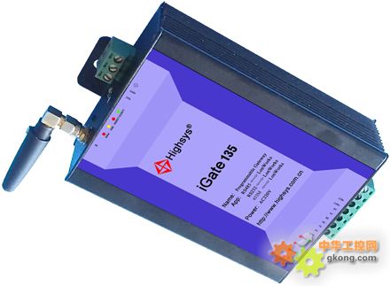

Highsys®iGate 135型可编程LonWorks无线网关
 ——433M无线到LonWorks协议转换器
   楼宇自控系统、建筑能源管理系统等现场总线广泛采用LonWorks网络技术构建,在一些不方便布线或通讯距离超出LonWorks双绞线传输距离等施工现场,采用无线通讯技术建立通讯链路,是有效的接入方式。
   南京海思自动化系统有限公司自主研发的、具有完全自主知识产权的iGate 135型可编程LonWorks无线网关,可以满足普通433M无线通讯模式设备接入LonWorks网络的网关功能,内部自带时钟和铁电和继电器,可实现一些简单的控制功能。iGate 135LonWorks无线网关以其设计的先进性、多功能性、智能化和维护便捷性,完全满足智能建筑工程和企事业单位能源管理系统工程现场的技术需求。
一、特点
1.基于国际先进LonWorks控制网络技术,组网灵活、扩展方便、互操作性好;
2.1路串口支持433M无线通讯模式,并提供1RS232、1路光电隔离RS485接口,支持有线串口通讯,可在线编程
3.LonWorks双绞线接口采用Neuron FT5000芯片,支持多达254个网络变量
4.AC220V供电,具有过电压保护功能
5.实时时钟,掉电存储,铁电可擦写45亿次;
6.具有测温单元,带一路温度传感器,可实现现场的温度采集
7.路继电器输出;
8.多种抗干扰技术层电路板、光电隔离、变压器隔离、冗余设计等),在强电磁干扰环境中稳定可靠工作;
a)、静电放电干扰严酷等级4级,实验电压8kV;
b)、辐射电磁场干扰严酷等级3级,实验强度10V/m;
c)、电瞬变脉冲群干扰严酷等级4级,实验电压4kV;
d)、浪涌干扰严酷等级3级,线间:实验电压1kV,线与地之间:实验电压2kV。
9. 电源和状态指示灯
10.既有墙面安装方式,也有标准导卡,方便现场安装
