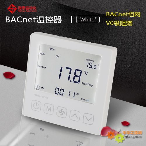

产品名称: BACnet网络温控器
型  号: iTC603型
价  格:
海思基于BACnet MS/TP协议自主创新研发的iTC603XYT系列联网型中央空调温控器,使中央空调末端风机盘管智能化控制更易融入楼宇BA系统,极大地方便了楼宇BAS系统集成。iTC603XYT型BACnet联网中央空调温控器采用高性能ARM处理器技术,大屏液晶显示,四时段智能控制,低温保护设计。
一、产品概述
     BACnet协议是国内外应用广泛的楼宇自控系统协议标准。协议是针对采暖、通风、空调、制冷控制设备所设计的,同时也为其他楼宇自控系统(例如照明、安保、消防等系统)的集成提供一个基本原则。采用BACNet MS/TP协议的联网型中央空调温控器作为中央空调末端风机盘管自动化节能控制的重要节点设备可更方便地集成进BA系统。
二、iTC603XYT型BACnet联网中央空调温控器产品功能及特点
1、基于国际先进的BACnet现场总线技术,可直接接入BACnetMS/TP网络;
2、通讯接口:RS485;
3、通讯协议:BACnet MS/TP协议;
4、通讯波特率38400bps;
5、每条总线可连接多至31台温控器;
6、大屏幕LCD液晶显示、背光驱动、轻触式按键;
7、冷暖两用型;
8、操作面板可显示设定温度、室内测定温度、运行模式、风速、时钟、水阀开/关、通讯状态等;
9、采用高性能ARM处理器,整机性能更加强大;
10、操作面板可手动设定运行模式、设定温度、风机三速、水阀开/关、时段控制等;
11、四时段定时功能,参数可设定,节能效果更好;
12、低温保护功能;
16、支持二管制和四管制水系统,支持二线制和三线制电开、电关水阀;
18、免拆式支架,标准86盒安装。
三、iTC603XYT型BACnet联网中央空调温控器主要技术参数
1、 控制信号:电开电关信号;
2、外壳材料:V0级阻燃工程PC;
3、 外型尺寸:86x86x40mm;
4、 输出控制电流:3A;
5、背光颜色:白色;
6、工作范围:5~50℃;
7、温度显示分辨率:0.1℃;
8、温度控制精度:±1℃;
9、测温误差:≤0.5℃;
10、工作电压:AC85~220V/50Hz/60Hz±10%;
11、工作环境温度:0~50℃10~90%RH不结露;
12、储存温度:-10~50℃最大相对湿度为不凝露。
