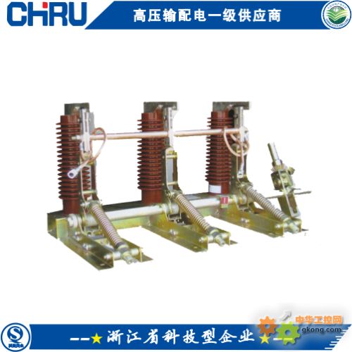

产品名称: 电动接地开关JN22-40.5接地开关参数
型  号: JN22-40.5
一、概述
   JN22-40.5/31.5型户内高压接地开关(以下简称接地开关)是公司开发的新产品。其性能符合国家标准GB1985-2004《交流高压隔离开关和接地开关》IEC62271-102:2002的各项要求。适用于三相额定电压40.5kV,交流50Hz的电力系统,可与KYN61-40.5高压开关柜及其他型号高压开关柜配套使用,作为高压电器设备检修时接地保护用。
二、使用环境
  1、海拔高度不超过1000m;
  2、周围空气温度:上限+40℃,下限-25℃;
  3、地zhen烈度不超过8度;
  4、安装于没有火灾、bao炸危险、严重粉尘、化学腐蚀及剧烈震动的场所。
三、型号含义
例如JN22-40.5 /31.5
J:代表接地开关  N:代表户内型  22:代表公司设计编号
40.5:代表40.5KV额定电压   31.5:短路开断电流31.5KA
四、 参数
项目            单位           数据
额定电压          kV           40.5
额定短时耐受电流  kA           31.5
额定短路关合电流  kA            80
极间中心距        mm      300、 350、400
额定短路持续时间  s             4
额定峰值耐受电流  kA            80
额定绝缘水平:
 1min工频耐受电压 kV            95
 雷电冲击耐受电压              185
