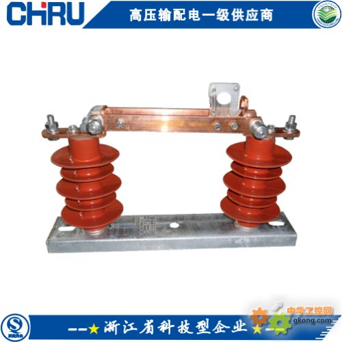

    HGW9-12型户外高压隔离开关适用于交流50Hz,额定工作电压10KV的电力系统中,用以切断和闭合无负载有电压的单相或三相电路.
一、结构特征
    隔离开关由底座,支柱绝缘子,导电部分,保险钩等部分组成,采用闸刀式结构分合闸达到电切断和闭合线路.每相闸刀由两片导电刀片组成,刀片两侧外装有压缩弹簧,调节弹簧的高度可以得到开关所需要的接触压力.开关分合闸时用绝缘钩棒操作,便可进行分合闸运动.闸刀有自锁装置
二、技术参数

三、适用范围
    HGW9-12(W)系列户外高压隔离开关,为单极结构的高压开关设备,在户外12千伏线路网络中有电压无负载情况下,分、合电路之用。设有固定拉钩和自锁装置,灵活可靠,采用绝缘勾棒操作。其中防污型户外高压隔离开关可满足严重污秽地区用户的要求,可以有效地解决隔离开关在运行中出现的污闪问
、使用环境条件
1、海拔高度不超过1000m;
2、周围空气温度:上限+40℃,下限一般地区-30℃,高寒地区-40℃;
3、风压不超过700Pa。(相当于风速34m/s);
4、地zhen烈度不超过8度;
5、无频繁剧烈震动场所;
6、普通型安装场所应无严重影响隔离开关绝缘和导电能力的气体、蒸气、化学性沉积、盐雾、灰尘及其它bao炸性、侵蚀性物质;
7、防污型适用于重污秽地区,但不应有引起火灾及bao炸物质
