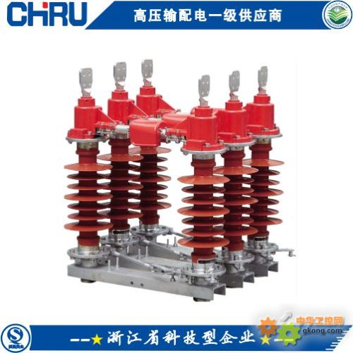

一、产品概述
GW4-12、24、35、40.5、72.5、126、220型系列户外交流高压隔离开关〔以下简称隔离开关)。 适用于频率为50Hz,额定电压为11、24、35、40.5、72.5、126kv、220kv的电力系统中,作为电压无负荷时分合电路用。其中防污型的隔离开头可满足重污秽地区用户要求,并可以有效的解决隔离开关在运行中出现的污闪问题。
该隔离开关和附装的接地开关,各自配用独立的操动机构,为了确保隔离开关和 接地开关二者之间操作顺序正确,本产品本装有机构联锁装置,30-110kV接地开关分为Ⅰ型和Ⅱ型,15、220kV为Ⅱ型,Ⅱ型接地开关的动热稳定值与隔离开关相同。
本产品有下列不同规格:
1.按有无接地开关分为:不接地、单接地、双接地
2.按使用地区分为:普通型、防污型。
二、产品特点:
接电端通过软连接过渡,导电接触可靠性:
地刀 采取外合布置,确保合闸过程中地刀对另一带电端的可靠绝缘距离:
GW4-220型 备有折又叠式地刀,缩小地刀外占空间。
三、使用环境
1.海拔高度:1000~3000m地区。
2.环境温度不高于+40℃,最低温度不低于-35℃(高寒地区不低于-40℃〕。
3.风速不超过34m/s。
4.地zhen烈度不超过8度。
5.覆冰厚度不超过10mm。
6.耐污型产品适用于重污秽地区。
7.不适用干有易燃物质、bao炸危险、化学腐蚀及剧烈震动场所。
四、型号含义
例如:GW4-126D1W/630A
GW:隔离开关   4:设计序号   126:额定电压KV     D1:带1个接地(D2表示带2个接地,无此符号则是不带接地)
W:防污型(无此符号则是普通型)   630A:额定电流A
