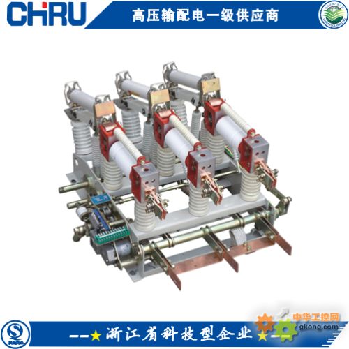

1.产品概述
    FZN21-12D/T630-20系列户内高压真空负荷开关型高压真空负荷开关及组合电器,适用于三相交流10KV、50HZ的电力系统中,或与成套配电设备及环网开关柜,组合式变电站等配套使用,广泛用于域网建设改造工程、工矿企业、高层建筑和公共设施等,可作为环网供电或终端,起着电能的分配、控制和保护的作用。该产品技术性能符合IEC出版物60265-1/FDIS《高压负荷开关,第一部分:额定电压1KV以上52KV以下的高压负荷开关》、IEC60420《高压交流负荷开关-熔断器组合电器》、GB16926《交流高压负荷开关-熔断器组合电器》、GB3804-63KV《交流高压负荷开关》的规定。
    本产品具有开断能力大、安全可靠、电寿命长、可频繁操作、结构紧凑、体积小、重量轻、基本不需要维修等优点。具有开断额定电流、过载电流(FZN21-12DR/T125-31.5)可开断短路电流和防止设备缺相运行能力,开关有明显可见的隔离断口,配装具有关合能力的接地开关电动弹簧机构,能够远动远控。

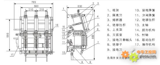

4.结构特点
该型负荷开关及组合电器主要由框器、隔离开关(组合器的限流熔断器在隔离开关上)、真空开关管 、接地开关、弹簧操作机构等组成。
本产品结构紧凑、体积小、寿命长、关合开断能力强、操作维护简便。真空开关配有弹簧操作机构, 采用电动机(另配手动)弹簧储能、合闸方式有电磁铁合闸和手动分、合闸两种。隔离开关、真空开关,接地开关之间互相联锁(机械联锁),以防止误操作。

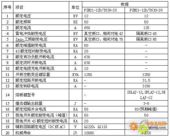

5.主要技术参数
6.安装尺寸
