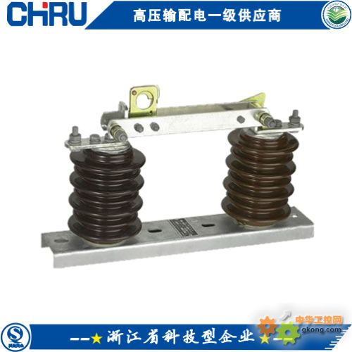

    GW9-12型户外高压隔离开关适用于交流50Hz,额定工作电压10KV的电力系统中,用以切断和闭合无负载有电压的单相或三相电路.
一、结构特征
隔离开关由底座,支柱绝缘子,导电部分,保险钩等部分组成,采用闸刀式结构分合闸达到电切断和闭合线路.每相闸刀由两片导电刀片组成,刀片两侧外装有压缩弹簧,调节弹簧的高度可以得到开关所需要的接触压力.开关分合闸时用绝缘钩棒操作,便可进行分合闸运动.闸刀有自锁装置

三、适用范围
   GW9-12(W)系列户外高压隔离开关,为单极结构的高压开关设备,在户外12千伏线路网络中有电压无负载情况下,分、合电路之用。设有固定拉钩和自锁装置,灵活可靠,采用绝缘勾棒操作。其中防污型户外高压隔离开关可满足严重污秽地区用户的要求,可以有效地解决隔离开关在运行中出现的污闪问题。
