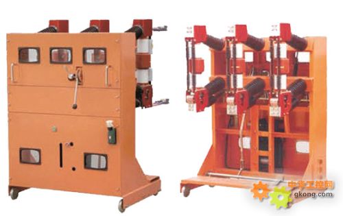

概述
    ZN23-40.5系列户内高压真空断路器是三相交流50Hz,额定电压为40.5kV的户内装置,配有CT19弹簧操动机构。产品分为固定式和手车式两种。固定式是配置XGN17-40.5箱式固定式高压开关柜中使用;手车式配置在JYN1-40.5手车上在JYN-40.5移开式金属封闭开关柜或GBC高压开关柜中使用,也可配置在KYN10-40.5手车上在KYN10-40.5组装式金属封闭开关柜中使用。本系列产品技术参数高、开断能力强、动作可靠、性能稳定、寿命长、维护简便,且无爆炸危险及污染,供工矿企业,发电厂及变电站控制之用,并适用于频繁操作的场所,也可用于切合电容器组等特殊场合。

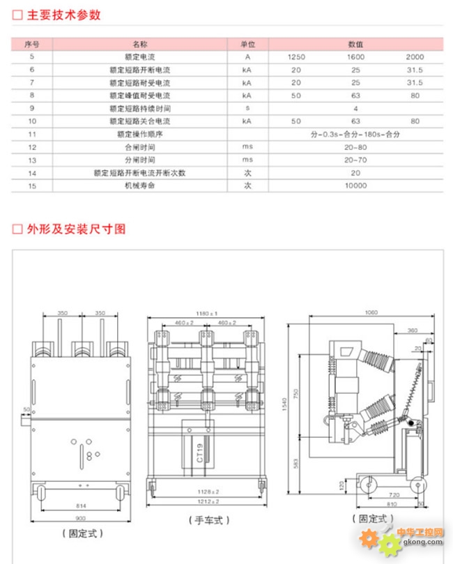

主要技术参数:
见下图
产品安装尺寸:
