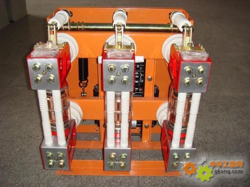

    ZN28-12系列真空断路器为额定电压12kV,三相交流50Hz的低压户内开关设备,主要用于固定式开关设备中,或替换老式开关设备中的少油断路器,亦可装在移开式开关设备的保护与控制元件,并适用于频繁操作的场所。产品符合GB1984-89标准,该产品总体结构为开关本体与操作机构一体安装或开关本体与操作机构分离安装两种形式。一体式结构即为ZN28-12基本型;分体式结构为ZN28A-12型,适应于各种固定式开关柜,如GG-1A(Z)XGN2A10(Z)等。 该产品可配用CD17、CD10A型直流电磁操动机构和CT17、CT19型弹簧储能式操动机构

    ZN28A-12户内交流高压真空断路器自身不带操动机构,使用时必须配用合适的操动机构。
    ZN28A-12户内交流高压真空断路器装设中封式纵磁场真空灭弧室,主轴、分闸弹簧、油缓冲器等部件安装在框中,机架的后端设有安装孔,供断路器安装固定用。机架前面水平装设六个大爬距绝缘子,上绝缘子固定静支架之间,主轴通过绝缘拉杆、拐臂与真空灭弧室动导电杆连接,动静支架之间还装有大爬距绝缘杆,将两者连接一体,提高了整体刚度。

    真空断路器配用中封式纵磁场真空灭弧室,当动、静触头在操动机构作用下带电分闸时,触头间隙将燃烧真空电弧,并在电流过零时熄灭电弧,由于触头的特殊结构,燃弧期间触头间隙会产生适当的纵向磁场,这个磁场可使电弧均匀分布于触头表面,维持低的电弧电压,并使真空灭弧室具有较高的弧后介质强度恢复速度,小的电弧能量和小的电腐蚀速率,从而提高了断路器开断短路电流的能力和电寿命。
