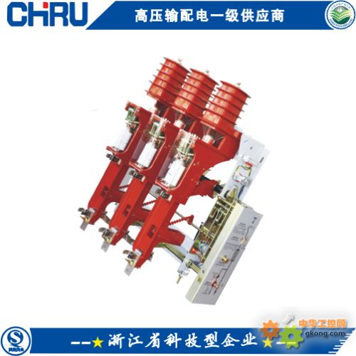

产品名称: 12kv高压负荷开关FZN25A-12D高压负荷开关的功能
型  号: FZN25A-12
1.概述
    FZN25-12系列真空负荷开关及组合电器,适用于三相交流50Hz,10kV的配电系统中。具有无污染、无火灾及爆炸危险,能频繁操作等优点,可作为环网柜,箱式变电站或其它类型的开关柜的主元件,用于变器,电缆,架空线等电力设备的控制及保护,广泛用于工厂、住宅小区、高层建筑、学校、公园等配电系统中。
2.适用范围
    FZN25-12D/负荷开关FZN25-12D组合电器主要用三相环网或终端供电的市区配电站和工业用电设备中,作负荷控制和短路保护之用。由于组合电器对变压器等电器设备的保护作用比用断路器更可靠,特别适用于环网,比幅射代电单元和箱式变电站。
3.使用环境条件
海拔高度不大于1000M;
环境温度:最高+40℃;最低-15℃;
相对湿度:日平均不大于95%,月平均不大于90%;
环境条件:无腐蚀性气体、可燃性气体、明显的水蒸汽,无经常性剧烈振动
4.产品型号命名
  例如:FZN25A-12D
FZ:真空负荷开关  N:户内使用   25A:设计序号  12:额定电压KV    D:带接地刀
