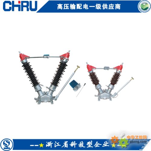

一、概述:
    GW5-40.5型隔离开关是供高压线路在无载流情况下,进行切换线路以及对被检修的电气设备进行电气隔离的三极户外高压电器,产品性能满足GB1985《交流高压隔离开关和接地开关》及IEC-129(1984)标准要求。该型隔离开关为双柱式V型结构,自清洗效果好,防湿闪能力强,底座安装占地小,可正装,侧装,倒装。
二、特点
1、改进了轴承转盘结构,使轴承座实现了防水功能。且配有注油孔、调整螺钉,开关的整体性强且维护更加简单、方便。
2、导电杆与触头之间、导电杆与触指座之间均采用铜焊工艺,另外触指与触指座之间加装软连接,使产品的主回路电阻比采用螺钉连接的大幅减小,从而减少触头在运行中的发热问题。接地导杆采用导电性能优良的铝合金,触头部分采用紫铜件,导电杆与底座连接处及接地触指座之间均加装软连接,因此接地回路的接地可靠性大大的增强。
3、主导电外露部分均采用紫铜镀银的表面处理工艺,镀银处理,表面光洁、美观、抗腐蚀能力强、持久耐用。
4、改进轴与孔配合方式:铁与铜配合改为铜与铜配合或不锈钢与铜配合,解决了在户外长期使用出现的锈死现象。外露标准件采用不锈钢;金属件采用热镀锌处理,开关的耐腐蚀能力更强。
5、大量采用精铸件替代焊接件,减少焊接不牢等安全性问题
三、型号命名
例如:GW5-40.5(126)D/630
GW:户外隔离开关   5:设计序号  40.5:额定电压KV
D:带接地(D1:表示带1个接地,D2表示带2个接地,无此符号则是不带接地)     630A:额定电流A
四、安装尺寸图
