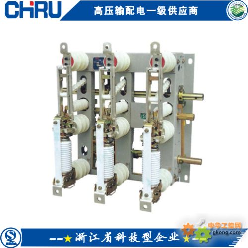

产品名称: 高压负荷开关厂FZN16A-12户内高压负荷开关
型  号: FZN16A-12
概述:
    FZN16A-12D/630型户内交流高压真空负荷开关及FZN16A-12RD/200-31.5型负荷开关-熔断器组合电器性能达到GB3804-90《3~63kV交流高压负荷开关》和IEC420《交流高压负荷开关-熔断器组合电器》(1990年版)国际标准及国家标准(报批稿)的要求。具有体积小、外形美观、安装灵活、操作力小、开断安全可靠、电寿命长、可频繁每操作、开断转移电流大、基本不需要维护,有明显的隔离断口且具有手、电动二用功能,可实现远距离控制等优点。负荷开关-熔断器组合电器还具有保护变压器过载,防止设备缺相运行的功能。
主要用途:
    FZN16A-12D/630型负荷开关和FZN16A-12RD/200-31.5型组合电器适用于交流50Hz,额定电压6~10kV的网络中。FZN16A-12D/630可开断负荷电流,FZN16A-12RD/200-31.5可开断负荷电流、过载电流和短路电流,特别适用于无油化、不检修及频繁操作要求的场所。
    本产品可配用CS6-1型操作机构,也可在开关上直接操作,不必另附操作机构。选用FZN16A-12-J型开关可同时实现电动和手动操作。
使用环境条件:
◆ 周围空气温度:上限+40℃;下限-25℃;
◆ 相对湿度:月平均值不大于90%;日平均值不大于95%;
◆ 海拔不超过:1000m;
◆ 周围无腐蚀或可燃性气体等明显污染;
◆ 无经常性的剧烈振动。
型号及含义:
 例如:FZN16A-12RD/T630-20-(J/S)
FZ:真空负荷开关  N:户内使用   16A:设计序号  12:额定电压KV  R:熔断器与机构联动
D:带接地刀    T:带弹簧操作机构   630:熔断器最大电流A
20:额定短路耐受电流KA  J:电动操作(含手动)  S:手动操作(一般不注)

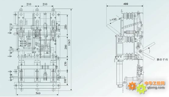

安装尺寸
