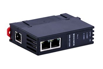

西门子精彩系列SMARTLINE触摸屏具有较高的性价比,但仅可用于连接S7-200。HMI-S71200是一款用于西门子带以太网接口的PLC(S7-1200、S7-1500、S7300PN等)和西门子SMART IE触摸屏以太网通讯的协议转换网关。
HMI-S71200具备两个物理性接口,LAN1和LAN2口分别具备独立的局域网能力。其中LAN1口为一个双RJ45接口,具备交换机功能,主要用于连接PLC;LAN2口为单端口RJ45,主要用于SMART IE触摸屏的连接。
HMI-S71200功能
1、安装在35mm的导轨上,LAN1为双端口的RJ45,具备交换机功能,此端口连接PLC;LAN2为单端口RJ45,可以连接SMART IE触摸屏;HMI-S71200需外接24VDC电源供电;
2、集成WEB服务器,通过网页可设置设备参数和运行诊断;也可以通过BCDevice工具进行配置;可以任意从LAN1或LAN2口进行配置;
3、实现NAT功能,将LAN1口所连接PLC的IP地址和端口号,映射到LAN2口的任意IP和端口号;
4、可实现SMART IE系列触摸屏连接S7-1200、S7-1500、S7300PN等PLC;
5、支持可达32个的LAN2/LAN1的服务器/客户机并发模型,LAN2口最多可支持8个SMART IE触摸屏连接;
6、支持用户侧通过以太网实现固件更新,免费提供集成更多功能的固件,一次购买硬件,永久升级。
