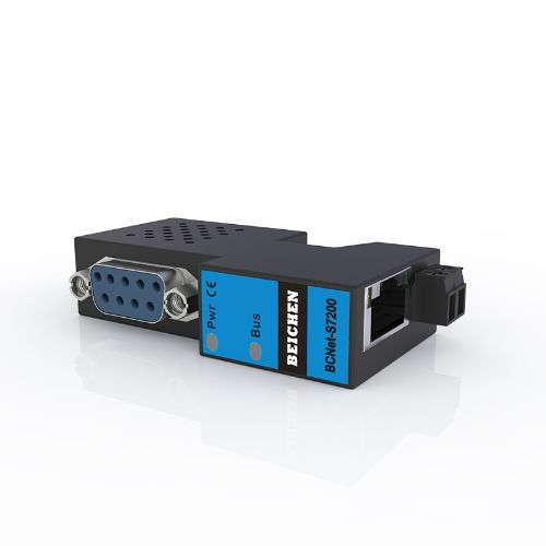

BCNet-S7200用于西门子S7-200/SMART S7-200PLC的以太网数据采集,非常方便构建生产管理系统。
BCNet-S7200不占用PLC编程口,即编程软件/上位机软件通过以太网对PLC数据监控和采集的同时,触摸屏可以通过扩展RS485口与PLC进行通讯。
BCNet-S7200支持工控领域内绝大多数SCADA软件,支持西门子S7TCP以太网协议和ModbusTCP协议。
型号分类:
BCNet-S7200直通型:BCNet扩展的DSUB9针母口,可以连西门子触摸屏、多主站电缆、通讯板卡;
BCNet-S7200桥接型:BCNet扩展的DSUB9针母口,可以连非西门子触摸屏,如昆仑通态、威纶、台达、步科等。
BCNet- S7200功能:
1、 支持多主站通讯,扩展口可以连触摸屏或其他主站。
2、 通过WEB服务器或配置诊断工具BCDevice均可对设备进行参数设置和运行诊断。
3、 波特率9.6Kbps~187.5Kbps自适应。
4、 直接安装在PLC的PPI通讯口或者EM277的通讯口上,无需外接电源。
5、 支持西门子S7以太网通讯驱动,包括MicroWIN,支持WinCC以TCP/IP方式直连S7-200。
6、 用户可以按照BCNetS7协议采用高级语言编程(如VB、VC、C#等),实现与S7-200的数据通讯,方便开发生产管理系统。
7、 免费提供BCNetS7 OPC服务器,支持OPC通道的SCADA以OPC方式与PLC进行通讯。
8、 集成ModbusTCP服务器, Modbus数据区可自动或编辑映射至S7-200寄存器。
9、 可同时实现S7TCP连接、ModbusTCP通讯,最多支持32个上位机的连接。
10、 支持用户侧通过以太网实现固件更新,一次购买,永久升级。
