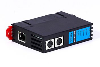

BCNet-A是一款经济型的以太网通讯处理器,是为满足日益增多的工厂设备信息化需求(设备网络监控和生产管理)而设计,用于三菱A系列PLC的以太网数据采集,非常方便构建生产管理系统。
BCNet-A具有双圆口,配转接线,不占用PLC编程口,上位机通过以太网对PLC数据监控的同时,触摸屏可以通过复用接口X2与PLC进行通讯。
BCNet-A支持工控领域内绝大多数SCADA软件,支持ModbusTCP通讯。
BCNet-A功能:
1、安装在35mm的导轨上,COM1口直接连接至PLC编程通讯口。BCNet-A需要外接24VDC电源。
2、集成WEB服务器,通过网页可设置设备参数和运行诊断,并设置登录保护密码,防止篡改配置数据。
3、对三菱PLC编程口通讯参数自适应,无需额外设置。
4、集成ModbusTCP服务器,支持FC1、FC2、FC3、FC5、FC6、FC16,Modbus数据区自动映射至三菱PLC的数据区。
5、采用ModbusTCP方式,可实现高级语言(如VB、VC、C#等)编程,实现与三菱PLC的数据通讯,方便开发生产管理系统。
6、支持OPC通道的SCADA(上位组态软件)以OPC方式与三菱PLC通讯。
7、最多支持6台PC同时采集PLC数据。
8、支持用户侧通过以太网实现固件更新,免费提供集成更多功能的固件,一次购买硬件,永久升级。
