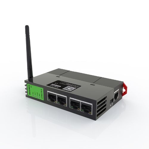

XCNet-PN-S是一款高性能协议转换网关,是为满足日益增多的工厂设备信息化需求(设备网络监控和生产管理)而设计,用于西门子带以太网接口的PLC(S7-1200/1500、S7-300PN、S7200 SMART等)、西门子以太网模块(CP243-1、CP343-1等)的以太网数据采集,非常方便构建生产管理系统。 模块集成WiFi功能,支持AP模式、STA模式和AP+STA模式,带胶棒和磁吸天线,方便构建WiFi网络,直接通过WiFi进行PLC编程、数据采集、数据交换和跨网段访问。
XCNet-PN-S的LAN1/LAN2/WiFi具备跨网段功能,能将LAN1口的S7TCP协议转换成LAN2/WiFi接口的ModbusTCP协议和BCNetS7(S7TCP/IP)协议,LAN2/WiFi支持ModbusTCP主从站通讯功能。
XCNet-PN-S功能
1、安装在35mm的导轨上,LAN1为四端口的RJ45,具备交换机功能,此端口连接PLC;LAN2为单端口RJ45,可以连接触摸屏或上位机系统;WiFi外置高增益天线,可连接上位机;XCNet外接24VDC电源供电。
2、集成WiFi功能,支持AP模式、STA模式和AP+STA模式。
3、通过WiFi可进行PLC编程、数据采集、数据交换和跨网段访问。
2、集成WEB服务器,通过网页可设置设备参数和运行诊断;也可以通过BCDevice工具进行配置;可以任意从LAN1/LAN2接口或WiFi进行配置。
3、实现NAT功能,模块可配置4组转发端口,每组转发端口可多个TCP或UDP连接;
4、可实现SmartIE系列触摸屏连接S7-1200、S7-1500等PLC。
5、LAN2/WiFi接口可支持ModbusTCP服务器功能,可以将LAN1口连接的PLC映射成LAN2/WiFi接口的ModbusTCP服务器。
6、LAN2/WiFi接口可实现TCP客户机,基于ModbusTCP或者S7TCP协议,实现PLC之间数据交换,ModbusTCP仪表数据读取。
7、LAN2/WiFi接口可支持BCNetS7协议服务器功能,可以将LAN1口连接的PLC映射成LAN2/WiFi接口的BCNetS7协议服务器。
8、LAN2/WiFi接口最多可支持32个上位机访问。
9、支持OPC通道的SCADA(上位组态软件)以OPC方式与PLC通讯。
10、支持用户侧通过以太网实现固件更新,一次购买,永久升级。
