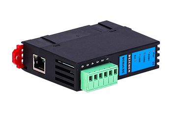

BCNet-SC是一款专门用于施耐德PLC的以太网通讯处理器,
适用于施耐德Quantumn/Premium/TSX Micro/Twdio/M200/M218/M221/M241/M238/M251/M258/M340等系列PLC的数据采集。
BCNet-SC采用模块化设计,不占用PLC编程口,即编程软件/上位机软件通过以太网对PLC数据监控的同时,触摸屏可以通过复用接口X2与PLC进行通讯。
BCNet-SC特色功能:
1、实现ModbusRTU串行协议与ModbusTCP以太网协议的转换,非透传;
2、支持全双工异步通讯模式,效率高速度快;
3、兼容半双工通讯模式,适用范围广;
4、支持6台上位机同时通讯;
5、支持各类上位机软件和触摸屏,通过ModbusTCP访问设备数据;
6、串口支持RS232/485接口方式,通讯端口复用,波特率可选9600bps~115200bps;
7、支持通过高级语言(如VB、VC、C#等)编程,实现与施耐德PLC的数据通讯;
8、专用参数配置和测试工具;
9、支持WEB网页参数配置和固件升级。
