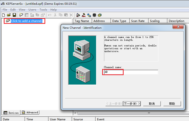

5、 采用ModbusTCP方式,可实现高级语言(如VB、VC、C#等)编程,实现与罗克韦尔PLC的数据通讯,方便开发生产管理系统。
6、 支持OPC通道的SCADA(上位组态软件)以OPC方式与罗克韦尔PLC通讯。
