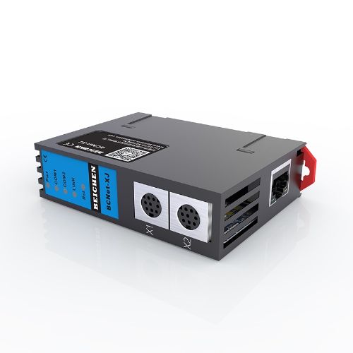

BCNet-XJ是一款以太网通讯处理器,是为满足日益增多的工厂设备信息化需求(设备网络监控和生产管理)而设计,用于信捷XC/XD/XL等多个系列PLC的以太网数据采集,非常方便构建生产管理系统。
BCNet-XJ采用模块化设计,出厂带通讯线。不占用PLC编程口,即编程软件/上位机软件通过以太网对PLC数据监控的同时,触摸屏可以通过复用接口X2与PLC进行通讯。
BCNet-XJ功能:
1、安装在35mm的导轨上,COM1口直接连接至XJ的MD8编程通讯圆口,并扩展一个COM2口用于触摸屏通讯。BCNet-XJ可直接从PLC编程通讯口获取电源,也可外接24VDC电源。
2、集成WEB服务器,通过网页可设置设备参数和运行诊断,并设置登录保护密码,防止篡改配置数据。
3、自动匹配PLC和HMI串行参数,无需额外配置。
4、实现与信捷编程软件XCPPro的以太网通讯,通过以太网进行程序的读出/写入(包括RUN中写入功能)/比对,可编程控制器运行监视等功能。
5、支持信捷以太网协议通信,可以通过上位机系统对可编程控制器进行软元件数据的读出/写入,通过上位机软件选择信捷以太网驱动后,方便快捷访问。
6、集成ModbusTCP服务器,支持FC1、FC2、FC3、FC5、FC6、FC16,Modbus数据区对应信捷PLC的软元件地址。
7、采用ModbusTCP通信协议或者端口映射的方式,皆可实现高级语言(如VB、VC、C#等)编程,实现与信捷PLC的数据通讯,方便开发生产管理系统。
8、可实现XCPPro、BCNetTCP透传、ModbusTCP连接方式,允许6台PC同时采集PLC数据,且连接协议方式任意使用。
9、支持用户侧通过以太网实现固件更新,免费提供集成更多功能的固件,一次购买硬件,永久升级。
