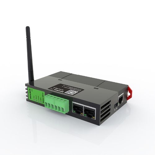

BCNet-MB-S用于ModbusASCII/RTU设备(仪表、变频器、PLC等)的以太网数据采集,模块集成WiFi功能,支持AP模式、STA模式和AP+STA模式,带胶棒和磁吸天线,方便构建WiFi网络,直接通过WiFi进行ModbusASCII/RTU设备编程、数据采集。
BCNet-MB-S采用即插即用设计,不占用ModbusASCII/RTU设备的通讯口,即编程软件/上位机软件通过以太网对设备数据监控的同时,ModbusASCII/RTU主站可以通过复用接口与ModbusASCII/RTU设备进行通讯,支持工控领域内绝大多数SCADA软件,支持ModbusTCP、ModbusUDP通讯方式。
BCNet-MB-S功能
1、安装在35mm的导轨上,无需外接电源。COM1口连设备的RS485接口,COM2扩展口用于Modbus主站通讯。
2、通过WEB服务器或配置诊断工具BCDevice均可对设备进行参数设置和运行诊断。
3、适合ModbusASCII/RTU的网络化升级,可通过支持ModbusTCP的上位机组态软件,直接读取设备的数据。
4、集成WiFi功能,支持AP模式、STA模式和AP+STA模式。
5、通过WiFi或以太网都可进行RS485/RS232设备数据采集。
6、支持异步不间断的ModbusTCP访问方式,区别于传统的主从应答式半双工方式,提供更高效的数据访问。即客户端的ModbusTCP请求无需等待设备的回复,即可同时发送多条ModbusTCP请求,模块会自动异步回复响应帧。
7、支持ModbusTCP、ModbusUDP、ModbusRTU和ModbusASCII通信协议,支持各类组态软件和OPC,通过Modbus协议访问设备数据。
8、采用ModbusTCP/UDP,可实现高级语言(如VB、VC、C#等)编程,实现与PLC的数据通讯,方便开发生产管理系统。
9、支持32个ModbusTCP客户端连接。
10、支持用户侧通过以太网实现固件更新,一次购买,永久升级。
