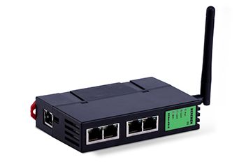

XCNet-MIT-S是一款高性能协议转换网关,用于三菱Q03UDE、Q03UDV、三菱L系列等网口PLC的以太网数据采集,非常方便构建生产管理系统。
XCNet-MIT-S具备LAN1、LAN2两个物理性接口,可将LAN1口所连接PLC的IP地址和端口号,映射到LAN2口的任意IP和端口号。XCNet-MIT-S可将LAN1口的三菱MELSOFT协议自动映射成LAN2口的ModbusTCP协议和MC(3E帧)服务器。 模块集成WiFi功能,支持AP模式、STA模式和AP+STA模式,带胶棒和磁吸天线,方便构建WiFi网络,直接通过WiFi进行PLC编程、数据采集、数据交换和跨网段访问。
技术特点:
1、安装在35mm的导轨上,LAN1为双端口的RJ45,具备交换机功能,此端口连接PLC;LAN2为单端口RJ45,可以连接触摸板或上位机系统;WiFi外置高增益天线,可连接上位机;XCNet-MIT-S外接24VDC电源供电。
2、集成WiFi功能,支持AP模式、STA模式和AP+STA模式;
3、通过WiFi可进行PLC编程、数据采集、数据交换和跨网段访问;
4、集成WEB服务器,通过网页可设置设备参数和运行诊断;也可以通过BCDevice工具进行配置;可以任意从LAN1/LAN2接口或WiFi进行配置。
5、实现三菱内部协议MELSOFT连接,可将MELSOFT协议映射成LAN2/WiFi的ModbusTCP和MC(3E帧)服务器,可在不配置三菱PLC的情况下,实现ModbusTCP和MC(3E帧)协议连接。
6、实现NAT功能,将LAN1口所连接PLC的IP地址和端口号,映射到LAN2/WiFi的任意IP和端口号。
7、LAN2/WiFi可支持ModbusTCP服务器功能,可以将MELSOFT连接的PLC映射成LAN2口的ModbusTCP服务器;Modbus和三菱PLC内部软元件的映射关系可自由编辑。
8、LAN2/WiFi可支持MC(3E帧)协议服务器功能,可以将MELSOFT连接的PLC映射成LAN2/WiFi的MC(3E帧)协议服务器,方便OPC使用三菱以太网驱动功能。
9、LAN2/WiFi最多可支持32个上位机访问。
10、支持OPC通道的SCADA(上位组态软件)以OPC方式与PLC通讯。
11、支持用户侧通过以太网实现固件更新,免费提供集成更多功能的固件,一次购买硬件,永久升级。
