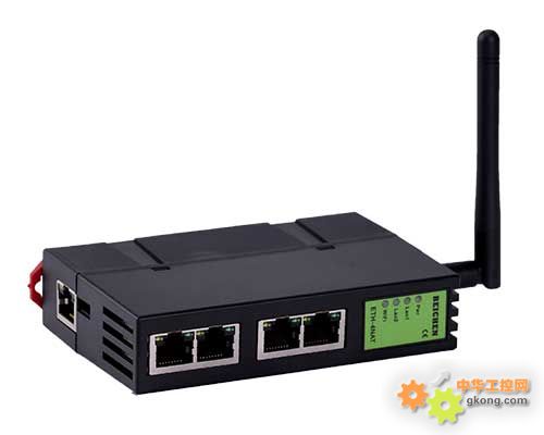

ETH-4NAT适用于所有网口PLC(TCP/UDP协议)网络通讯和数据采集,兼有跨网段和透明传输的功能。ETH-4NAT同时支持4台网口PLC的NAT转换;车间多个设备,如果有不同的IP地址,则可以统一成同一网段的IP地址,进行数据采集。模块集成WiFi功能,支持AP模式、STA模式和AP+STA模式,非常方便构建WiFi网络,直接通过WiFi进行PLC编程、数据采集和跨网段访问。
ETH-4NAT具备三个物理性接口,LAN1口为四个RJ45接口,具备交换机功能,主要用于连接PLC;LAN2口为单端口RJ45,主要用于上位机的连接。WiFi接口为外置天线,用于连接上位机。
ETH-4NAT功能:
1、安装在35mm的导轨上,LAN1为四端口的RJ45,具备交换机功能,此端口连接PLC;LAN2为单端口RJ45,可以连接上位机;WiFi外置高增益天线,可连接上位机;ETH-4NAT需外接24VDC电源供电;
2、支持对4台PLC进行NAT映射、IP地址跨网段访问;
3、集成WiFi功能,支持AP模式、STA模式和AP+STA模式;
4、通过WiFi可进行PLC编程、数据采集;
5、集成WEB服务器,通过网页可设置设备参数和运行诊断;也可以通过BCDevice工具进行配置;可以任意从LAN1、LAN2或WiFi进行配置;
6、上位机可通过LAN2或WiFi方式,实现对LAN1接口所连设备的访问,且可IP跨网段转换;
7、最多可支持32个上位机连接;
8、支持用户侧通过以太网实现固件更新,一次购买,永久升级。
