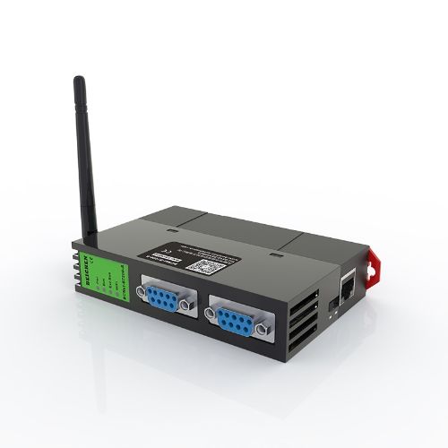

BCNet-S7200-S用于西门子S7-200/SMART S7-200等PLC的数据采集,非常方便构建生产管理系统。模块集成WiFi功能,支持AP模式、STA模式和AP+STA模式,带胶棒和磁吸天线,方便构建WiFi网络,直接通过WiFi进行PLC编程、数据采集和数据交换。支持与 S7-200SMART 、S7-1200/1500、S7-200/300/400的以太网接口进行通讯、ModbusTCP主从站通讯和点表探测功能。直通型和桥接型可拨码选择,直通型的九针母口,可以连西门子触摸屏和主站,桥接型的九针母口可以连非西门子触摸屏。
BCNet-S7200-S功能
1、 支持多主站通讯,扩展口可以连触摸屏或其他主站。
2、 通过WEB服务器或配置诊断工具BCDevice对设备进行参数设置和运行诊断。
3、 波特率9.6Kbps~187.5Kbps自适应。
4、 安装在35mm导轨上,通过DP电缆连接PLC的PPI通讯口或者EM277的通讯口上,需外接24VDC电源供电。
5、 集成WiFi功能,支持AP模式、STA模式和AP+STA模式。
6、通过WiFi可进行PLC编程、数据采集和数据交换。
7、支持与S7-200、S7-200SMART 、S7-1200/1500、S7-300、S7-400的以太网接口进行通讯的功能和ModbusTCP主从站功能。
8、 支持西门子S7以太网通讯驱动,包括MicroWIN,支持WinCC以TCP/IP方式直连S7-200。
9、 用户可以按照BCNetS7协议采用高级语言编程(如VB、VC、C#等),实现与S7-200的数据通讯,方便开发生产管理系统。
10、免费提供BCNetS7 OPC服务器,支持OPC通道的SCADA以OPC方式与PLC进行通讯。
11、 集成ModbusTCP服务器, Modbus数据区可自动或编辑映射至S7-200寄存器。
12、 可同时实现S7TCP连接、ModbusTCP通讯,最多支持32个上位机的连接。
13、支持用户侧通过以太网实现固件更新,一次购买,永久升级。
