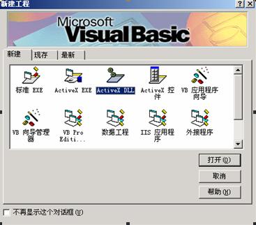

1、在VB6.0中新建ActiveX Dll工程,如下图:

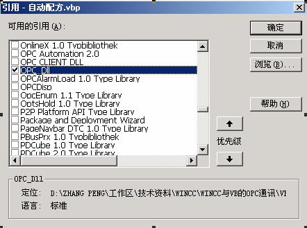

2、在工程菜单中添加引用,如下图:
如果系统中没有OPC Automation,你需要安装注册OPC自动化。一般装了OPC支持的软件,系统都支持OPC自动化。

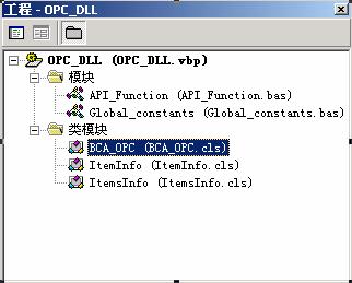

3、在工程中添加模块,如下图:
模块API_Function为软件所需的一些API函数。
模块Global_constants为一些系统常量
类模块BCA_OPC为实现主类
类模块ItemInfo和ItemsInfo实现变量信息的封装

将以上代码输入VB并编译生成OPC_DLL.dll文件,完成后注册。OPC调用函数请参阅opcdataaccessautov2-02_76文件。

2、在VB工程中引用OPC_DLL:
3、创建BCA_OPC全局对象:
