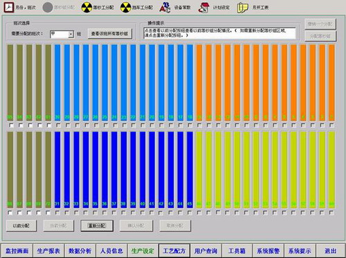

4.生产设定部分
生产设定包括:系统班次运转、早中夜三班的上班时间、生产月的起止、各班落纱组区域分配、各班落纱工所负责的车台分配、各班挡车工所负责的车台分配、设备常数的设定、当前各车台生产支别的设定、计划设定、月开工表设定。
系统班次运转设定:
各班落纱组区域分配:
一种颜色代表一个落纱组
