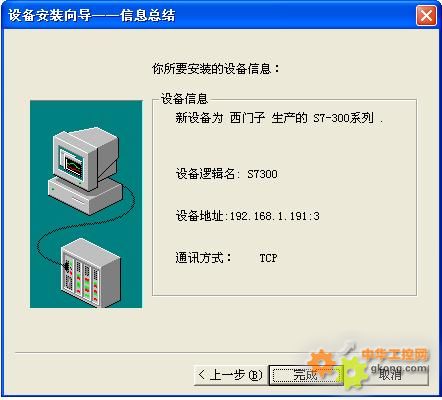

一、BCNet-S7PPI通过西门子S7300 TCP驱动连接组态王的设置

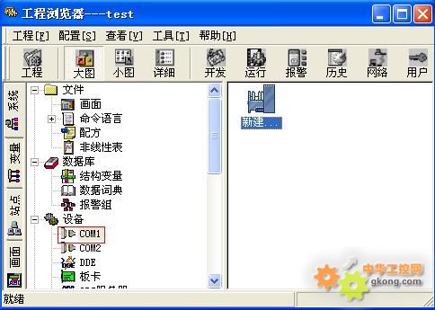

1、打开组态王工程浏览器——设备(COM1),双击右侧“新建”

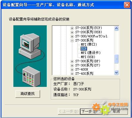

2、选择西门子S7-300系列TCP驱动

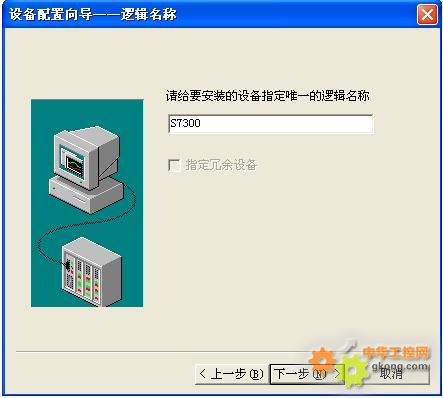

3、填入设备名称

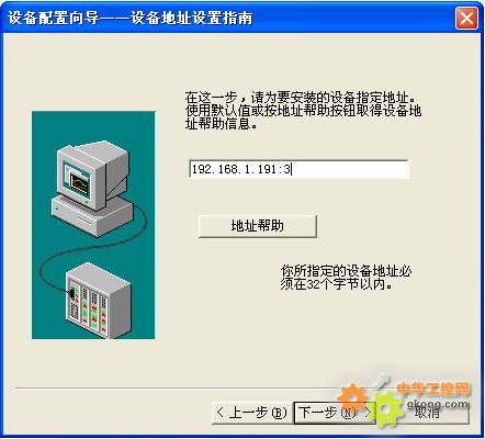

4、填入BCNet-S7MPIIP地址,CPU槽号(默认为3

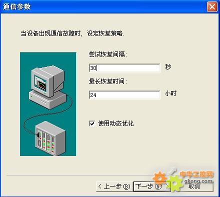

5、通信参数,可默认
6、完成参数设置

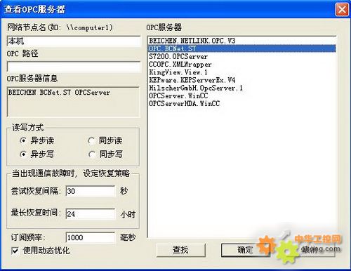

二、BCNet-S7MPI通过BCNetS7 OPC软件连接组态王的设置
1打开组态王工程浏览器——设备(OPC服务器),双击右侧“新建”

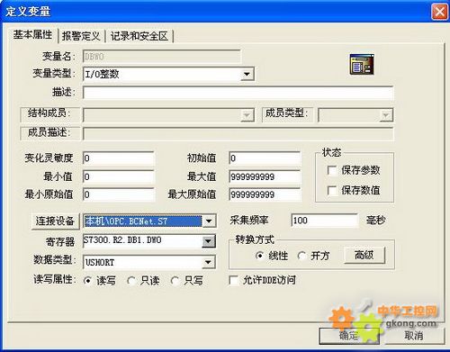

2、选择“OPC.BCNet.S7,确定
3、在数据字典中定义变量

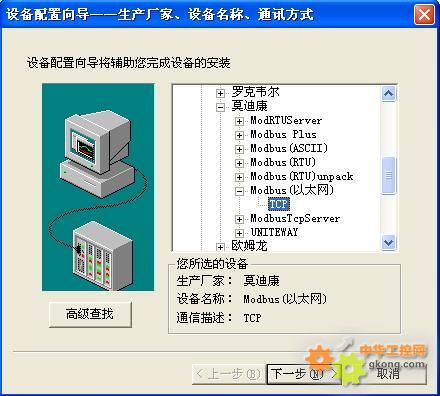

三、BCNet-S7MPI通过Modbus TCP驱动连接组态王的设置
1、在设备配置中,选择PLC-莫迪康-Modbus(以太网)-TCP驱动
2、填入设备名称(如:modbustcp

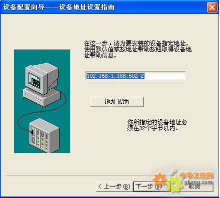

3、填入BCNet-S7MPIIP地址+端口号+S7300PLC站地址

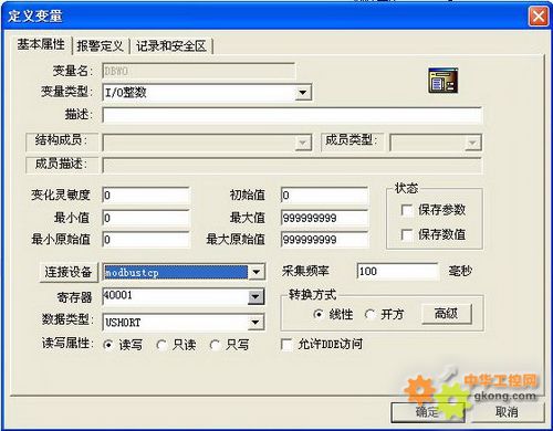

4、数据字典定义变量
Modbus地址映射,请查看文档《BCNet-S7MPI用户使用指南》。
