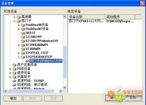

一、BCNet-S7MPI通过西门子S7300 TCP驱动连接昆仑通态MCGS的设置
1、打开昆仑通态MCGS组态环境——设备窗口,在设备管理器中选择PLC-西门子-S7CP343&443TCP-西门子CP443-1以太网模块
2、在设备属性设置中,将BCNet-S7MPIIP地址填入远端IP地址

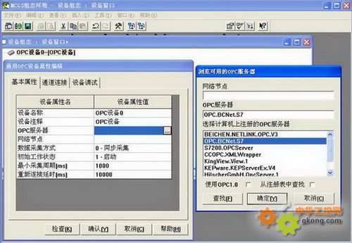

二、BCNet-S7MPI通过BCNetS7 OPC软件连接MCGS的设置
1打开昆仑通态MCGS组态环境——设备窗口,选择OPC服务器
2、选择“OPC.BCNet.S7,确定

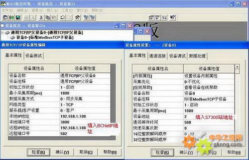

三、BCNet-S7MPI通过ModbusTCP驱动连接MCGS的设置
设备组态,选择“通用TCP/IP父设备”-“标准Modbus TCP子设备”;
在“远程IP地址”栏填入“BCNet-S7MPI IP地址”;在“设备地址”栏填入“S7300PLC站地址”
Modbus地址映射,请查看文档《BCNet-S7MPI用户使用指南》。
