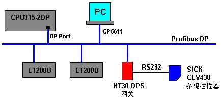

在本案例中SICK智能型固定式一维条码扫描器CLV430-0010用于邮政分拣系统中EMS信件条形码的扫描读取,配备连接模块CDB420-001提供RS232通讯接口;在实际的控制系统上选用了西门子集成PROFIBUS-DP主站接口的CPU315-2DP处理器,考虑到布线、编程和系统扩展方便,设计选用网关将CLV430接入PROFIBUS-DP网络;
整个系统结构图如下:

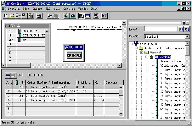

  本案例中关于STEP7硬件的组态:
打开STEP7中的Hardware,将网关随机光盘中的GSD文件夹下的HIL_08EA.GSDHil_0916.gsd文件添加到硬件库中,然后选择Profibus DP\Additional Field Devices\General\NT 30-DPS条目,将其拖拉到Profibus-DP网络线,设定其Profibus-DP地址为3,组态2个字节的输入(控制字)、32个字节的输入(接收消息区)、2个字节的输出(控制字)和32个字节的输出(发送消息区);如下图所示:
说明:由于本案例CPU不需要发送数据帧至CLV430,因此可以将输出映像区的大小设置的更小,最小可以只有1个字节,具体可在网关参数配置软件SYCON.net中选择。

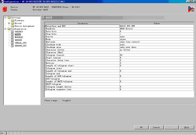

下载固件后进行参数配置,除了默认的参数外,以下参数需要更改:
1、   ASCII参数页:Parity=noneTelegram timeout=50
注意:报文超时参数是在End mode=only time control(默认模式,采用时间控制来判断接收数据帧的结束)时才有效。当然,如果串口协议具有明确唯一的结束字符那么可以采用end identif, ier, 模式。报文超时参数是网关为接收每个串口数据帧所保留的时间;举个例子,如果采用默认值1000ms,那么当网关花费30ms接收完串口数据帧后它还将等待970ms后才能接收下个串口数据帧,其间的所有串口数据帧网关将不予理会。
这个案例我们设置为50ms,由于扫描器每一帧数据长度固定为18个字节,在9600波特率下接收不会超过30ms。因此偏大些设置为50ms
2、   MODULES参数页:输入输出映像区大小2/32/2/32
注意:STEP7中的组态要和此参数一致!
保存好参数后下载到网关即可。当网关和CPU315-2DP建立起Profibus-DP通讯后即进入协议转换运行状态。
下图为SYCON.net配置界面:
