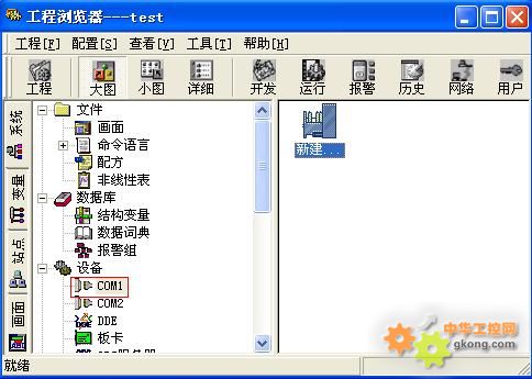

1、打开组态王工程浏览器——设备(COM1),双击右侧“新建”
2、选择西门子S7-200系列(TCP)驱动
