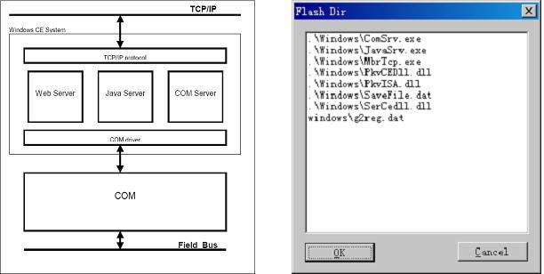

  对于型号PKV40-PB来说,其内部嵌入了赫优讯的通讯模块COM-PB,因此它是一个Profibus主站;同时嵌入式主板上提供了一个以太网通讯口,因此它也可以实现以太网通讯,所有通讯功能的实现由内部FLASH中的EXE程序来执行,下面是PKV的内部软件结构图和内部FLASH程序:
  如上图所示,COM通讯模块实现Profibus主站功能,当使用SYCON配置软件通过COMServer将从站配置信息下载到COM模块后,COM即自主地与外部连接的DP从站实现通讯;同时,PKV内部FLASH集成的程序MbrTcp.exe实现了COM与外部ModbusTCP客户机的数据交换,因此我们可以通过ModbusTCP客户机来控制DP从站的IO;另外我们看到PKV内部集成了一个JavaSrv.exe,它是一个Java服务器,因此我们可以编写集成JavaApplet的HTML网页,然后传送到PKV的FLASH中,然后我们就可以在远程PC机上通过IE浏览器来读写PKV内部的DP从站数据。

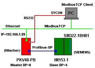

  在本案例中,我们采用西门子公司使用最广泛的DP从站ET200M系列中的IM153-1(订货号6ES7153-1AA03-0XB0)作为PKV连接的从站,上位计算机采用ModbusTCP客户机软件来实现通讯。整个配置如下图:
  如上图所示,PKV40-PB作为DP主站,地址为0;IM153-1作为DP从站,地址为4,同时扩展了一块16DO的SM322模块以方便观察数据交换;PC机上运行ModbusTCP客户机软件,与作为ModbusTCP服务器的PKV通讯,PKV以太网端口IP为192.168.1.99。采用赫优讯SYCON软件来完成PKV的通讯组态。
  案例的目的是实现在PC机上通过FC15(写多个Coil)功能来控制SM322模块的输出点。

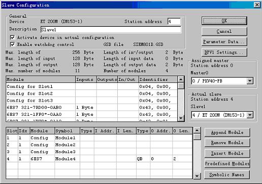

  3、插入DP从站ET200M(IM153-1)至DP网络,站点地址设为4;
  4、鼠标双击IM153从站,在弹出的对话框中进行从站模块配置;
  5、保存参数配置,选中DP主站,选择Online菜单的Download,将参数配置下载到PKV中;
  6、设置PKV的IP地址参数;
  下图为ET200M从站的参数配置画面:
  请注意:Slot1-3为空槽模块配置,从Slot4开始才是实际的IM153-1后面的模块。

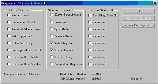

  选择Online菜单的StartDebugMode,然后选择IM153-1从站,鼠标右键选择DeviceDiagnostic进行从站诊断,下图为IM153-1正常工作时的诊断画面:

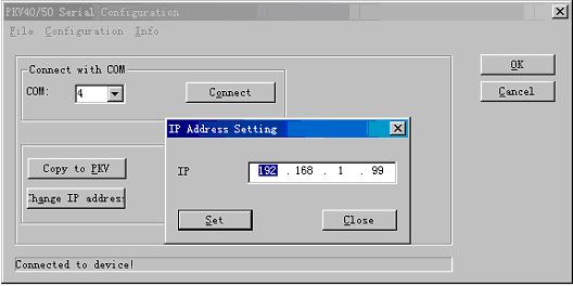

  选择Tools菜单->PKV40-PB->PKV40SerialConfiguration,在弹出的对话框中选择相应的串口,然后点击Connect按钮连接到PKV,然后选择Configuration菜单中的相关菜单设置PKV的IP地址和子网掩码,如下图所示:

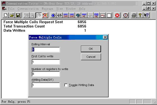

  在计算机上运行ModbusTCP客户机软件Commtest.exe,设置ModbusTCP服务器IP为192.168.1.99,连接后用FC15写输出,如下图所示:
  上图将从1开始的8个Coil全部写1,可以看到SM322模块的Q0.0-Q0.7全部被置位。
