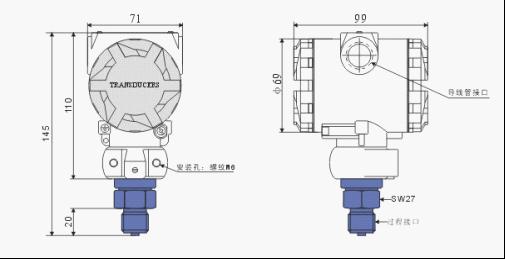

三、外型结构

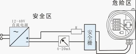

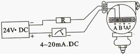

四、接线
                   标准接线示意图
                  本安型接线示意图
