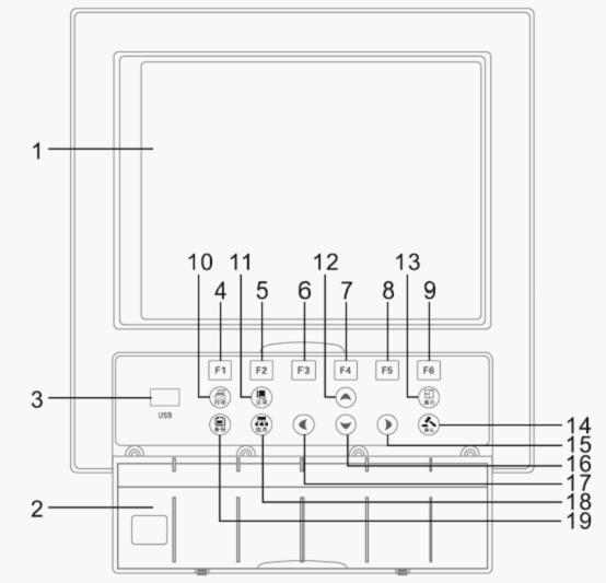

Õý̾̾°åÃû³ÆºÍ¹¦ÄÜ
1. LCD»Ãæ
ÏÔʾÇúÏߵȸ÷ÖÖÔËÐÐ»Ãæ£¬×é̬»Ãæ¡£
2. ²Ù×÷¸Ç
²Ù×÷°´¼ü£¬²åÈë»òÈ¡³öUÅ̵ÈÍⲿ´æ´¢Ã½Ìåʱ£¬Çë´ò¿ª¸Ç×Ó½øÐС£´ò¿ª¸Ç×Ó¿Ûס¸Ç×ÓÉÏ·½µÄ¿Û×ÓÃæÏò²Ù×÷Õß·½ÏòÒ»À¼´¿É¡£´Ë¸Ç×ÓÔÚ²»½øÐÐÉÏÊö²Ù×÷ʱÇëÎñ±Ø¹ØºÃ¡£
3. USB½Ó¿Ú
USB½Ó¿Ú£¬²åÈëUÅ̱¸·ÝÊý¾ÝʱʹÓá£
4~9 ¹¦ÄܼüF1~F6
¹¦Äܽ¡F1~F6£¬Ã¿¸öÒ³Ãæ¶¼ÓÐÆäÌØÊâµÄ¹¦ÄÜ£¬ÔÚ»ÃæÏ·½Òѱê³ö¡£
10. ´òÓ¡¼ü
   ½øÈëÊý¾Ý´òÓ¡»Ãæ¡£
11. ¼Ç¼¼ü
   ĿǰûÓж¨ÒåÕâ¸ö¼ü¡£
12£®ÉÏÒÆ¼ü
Ôö¼Ó¹â±êËùÔÚÖµµÄÁ¿¡£
13£®Í˳ö¼ü
Í˳öÉ趨»Ã湦ÄÜ¡£
14£®È·Èϼü
Ö´Ðйâ±êËùÔÚ°´Å¥µÄ¶¯×÷¡£
15. ÓÒÒÆ¼ü
ÏòÓÒÒÆ¶¯¹â±ê¡£
16. ÏÂÒÆ¼ü
¼õÉÙ¹â±êËùÔÚÖµµÄÁ¿¡£
17. ×óÒÆ¼ü
Ïò×óÒÆ¶¯¹â±ê¡£
18£®×é̬¼ü
½øÈë×é̬½çÃæ¡£
19£®±¸·Ý¼ü
   ½øÈëÊý¾Ý±¸·Ý½çÃæ¡£

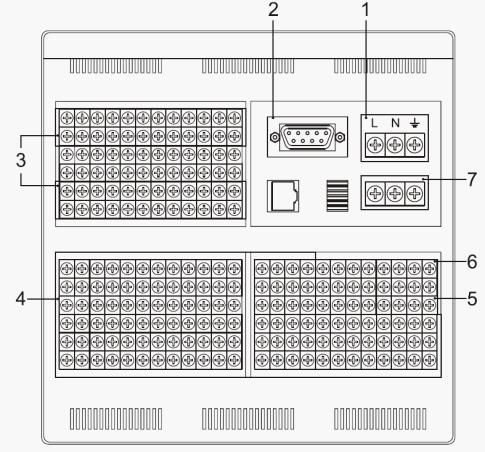

 ±³ÃæÃæ°åÃû³ÆºÍ¹¦ÄÜ
1.  µçÔ´¶Ë×Ó
Á¬½ÓµçÔ´Ïߺͽӵر£»¤Ïß¡£
2. RS232C½Ó¿Ú
RS232C½Ó¿Ú£¬Á¬½ÓͨÐŵçÀ¡£
3. ±¨¾¯Êä³ö¶Ë×Ó
Á¬½Ó¼ÌµçÆ÷±¨¾¯Êä³öµÄÐźÅÏß¡£
4. ÊäÈëÊä³öÐźŶË×Ó
Á¬½Ó²âÁ¿¶ÔÏóµÄÊäÈëÐźÅÏߺÍÄ£ÄâµçÁ÷Êä³öµÄÐźÅÏß¡£
5. 24VDCÅäµç¶Ë×Ó
Á¬½Ó´«¸ÐÆ÷µÄ24VDCµçÔ´Ïß¡£
6. ¿ª¹ØÁ¿ÊäÈë¶Ë×Ó
Á¬½Ó¿ª¹ØÁ¿ÐźŵÄÐźÅÊäÈëÏß¡£
7. RS485½Ó¿Ú
RS485½Ó¿Ú£¬Á¬½ÓͨÐŵçÀ¡£

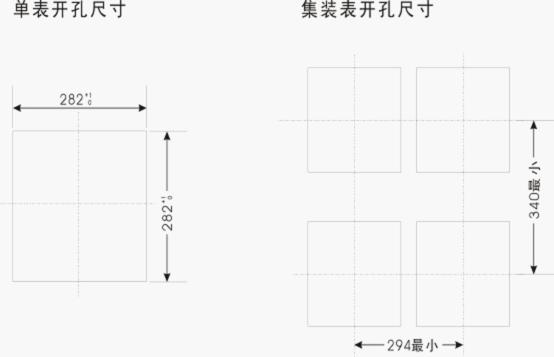

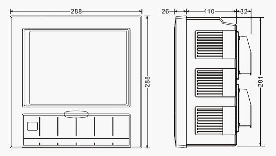

ÒDZíÍâÐͳߴç
 ÒÇ±í°²×°³ß´ç
