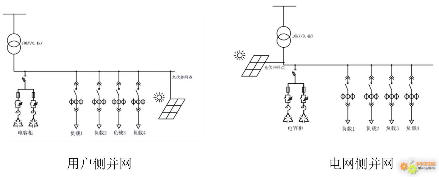

光伏并网接入点(电网侧 vs用户侧)对低压无功补偿以及功率因数的影响有显著差异。
光伏并网点按接入位置按在无功补偿器的电流互感器前后区分,分以下两种:
补偿器测量值
用户侧低压并网
电网侧并网
补偿控制器要求

施工工作量
比较小,光伏接入可以在原先柜体最后面接入即可,电流互感器位置无需变动
较大,需将并网线插入原来的系统中间,可能需调整电流互感器位置
总结:光伏并网点在用户侧总体上要优于电网侧。
电网侧作为并网点,唯一的好处是不用更换无功补偿器,可以节省一点费用,但还是大概率用移动电流互感器的位置(腾出给光伏接线位置)。
