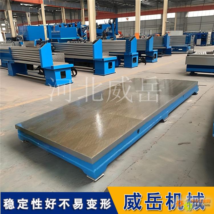

划线平台调平是保证其精度和使用效果的关键步骤,具体操作流程和注意事项如下:
一、调平前准备
场地要求
放置平台的地基需平整、坚固,避免沉降变形;环境温度控制在(20±5)℃,远离振动源(如冲床、空压机)和热源(如熔炉、暖气)。
工具准备
核心量具:框式水平仪(精度建议 0.02mm/m,根据平台精度等级匹配)或电子水平仪。
辅助工具:扳手(调整支撑脚用)、塞尺、清洁布、防锈油(调平后保养用)。
平台清洁
擦拭平台工作面和支撑脚底部,去除铁屑、油污、灰尘,避免杂质影响调平精度。
二、分步调平操作
初步放置与支撑脚调整
划线平台底部一般有3 点或多点支撑脚(大规格平台多为多点支撑,保证刚性),先将支撑脚均匀旋出,使平台平稳落在地基上,无晃动。
优先调整靠近和平重和心的支撑脚,让平台大致处于水平状态。
水平仪放置与读数
选点原则:在平台工作面选取3 个及以上均匀分布的测点(如矩形平台的四角 + 中和心),避免边缘或薄弱区域。
横竖双向测量:
先将水平仪沿平台长度方向放置在测点上,观察气泡位置:气泡偏向哪一侧,说明该侧偏高,反向旋转支撑脚降低高度,直至气泡居中。
再将水平仪沿平台宽度方向放置,重复上述操作,确保双向水平。
多点复核:对所有测点逐一检测,若某一测点偏差较大,微调对应区域的支撑脚,禁止单次大幅度调整,防止平台变形。
精调与验证
调平后,用水平仪在工作面任意位置复测,平面度偏差需符合对应精度等级要求(如 2 级平台允许偏差参考 GB/T 22095-2008)。
轻压平台四角,观察水平仪气泡是否稳定,无明显偏移则说明支撑脚受力均匀,调平完成。
