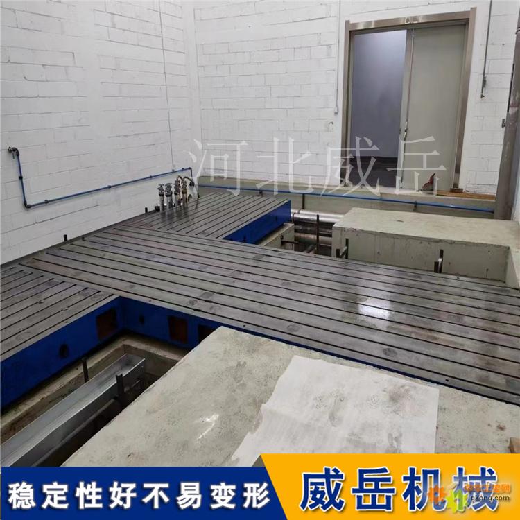

实验室铁地板本质是高精和密T型槽铸铁地板的专用衍生款,专为实验室的精和密检测、设备标定、试验测试等场景设计,兼顾了高刚性、高精度和稳定性的核心需求。
实验室铁地板采用 HT250 高强度灰口铸铁铸造,铸件需经过两次人工时效或自然时效(时长不低于 6 个月),彻和底消除铸造内应力,避免长期使用中出现变形,保障精度持久稳定。工作面硬度可达 HB180-240,耐磨抗划伤。
精度与结构设计
精度等级通常达到0 级或 1 级,工作面经人工刮研工艺处理,平面度误差比较小,能为试验设备、检测工装提供精和准基准面。表面分布规则 T 型槽,可灵活固定各类试验夹具、传感器和被测工件,适配不同实验布局。
本体多为加厚箱体式结构,内部增设密集加强筋,提升整体抗变形能力,即使承受重载或动态试验载荷,也能保持平面稳定性。
适配实验室场景的特殊设计
部分型号会预留接地孔,方便连接接地线,避免静电干扰精和密仪器的检测数据。
拼接款可通过螺栓或夹板连接,拼接后整体平面度误差可控制在 0.05mm/m 以内,满足大型试验台的搭建需求。
表面可选防锈涂层或镀铬处理,适应实验室恒温恒湿或轻微腐蚀性的环境。
