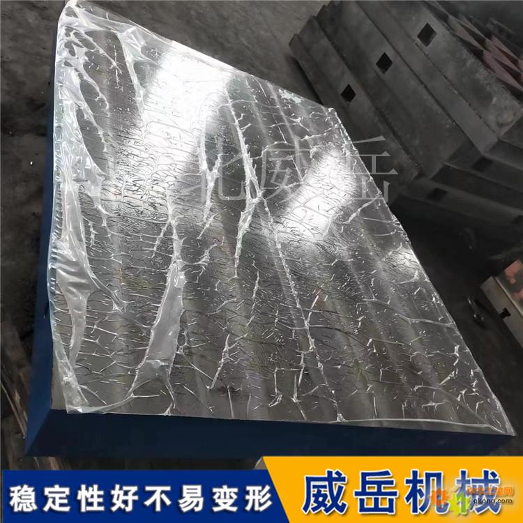

划线平台适用场景
划线平台的核心优势是提供高精度基准面,适配有尺寸精度要求的工序,主要包括:
机械加工前的划线工序
用于毛坯件、半成品的加工轮廓线、基准线、孔位中和心线标记,比如机床零部件毛坯的划线、模具胚料的轮廓标记,为后续车、铣、钻等加工提供精和准尺寸参照。
中小型工件的测量与检验
配合水平仪、百分表等量具,检测工件的平面度、直线度、平行度等形位公差,比如小型精和密零件的尺寸复检、工装夹具的精度校准。
小型设备 / 工装的装配调试
作为小型零部件的组装基准,比如精和密夹具的拼接、微型电机的部件装配,保证装配间隙均匀、位置精和准
教学与实验场景
职业院校机械专业的划线实训、小型机械实验的基准平台,满足教学级精度需求。

划线平台和普通铁地板的结构设计有哪些不同?
划线平台和普通铁地板的结构设计差异,是由两者的功能定和位和精度要求决定的,核心区别集中在工作面处理、支撑结构、筋板设计、辅助功能部件四个方面,具体如下:
工作面加工工艺不同
划线平台:工作面是核心功能区,需经精刨→刮研→磨削多道精和密加工,部分高精度款(0 级 / 1 级)还需手工刮研,保证平面度公差符合 GB/T 22095-2008 标准,表面接触斑点均匀(25mm×25mm 区域≥12-25 点),无气孔、砂眼等缺陷。
普通铁地板:工作面仅做粗刨或简单打磨,无需控制平面度,表面允许存在轻微瑕疵,仅需保证 “大致平整”,满足基础承载需求即可。
支撑结构设计不同
划线平台:配备可调节支撑脚(3 点或多点分布,遵循 “三点定面” 原则),支撑脚带螺纹升降结构,方便现场调平校准,保证工作面水平;支撑脚与平台本体连接牢固,能分散受力,防止平台变形。
普通铁地板:无调平支撑脚,底部多为平面或简易支脚,直接放置在地基或混凝土垫层上;部分重型铁地板会预留地脚螺栓孔,仅用于固定自身位置,防止移位,不具备调平功能。
底部筋板布局与强度不同
划线平台:底部采用密集网状或井字形加强筋,筋板厚度均匀、分布对称,目的是增强平台刚性,减少因自重或工件载荷导致的变形,保障精度稳定性;筋板高度适中,兼顾刚性与轻量化。
普通铁地板:底部筋板为稀疏条状或少量块状结构,部分重型款甚至采用实心铸铁设计,筋板侧重提升垂直承重能力,不考虑抗变形精度;筋板布局无严格对称要求,以低成本满足重载需求为目标。
辅助功能部件不同
划线平台:部分型号会在工作面加工简易 T 型槽(槽宽、间距较小),用于配合螺栓、压板固定小型工件,防止划线 / 测量时工件移位;槽口边缘经倒角处理,避免划伤工具或工件。
