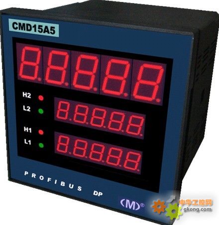

产品名称: CMD15A5: 3*5位 多功能Profibus dp数据显示表
型  号: CMD15A5: 3*5位
● Profibus dp通讯方式,支持多种组态软件、PLC系统;
● 5位0.8”LED红色主数码管显示;
● 5位0.5”LED辅助双排数码显示,可显示2组不同数据;
● 4点LED状态显示,可作为状态、报警提示;
● 9.6Kbps~6 Mbps自适应波特率选择,特殊情况下可使用12Mbps;
● 0000~9999显示范围和总线故障Err指示;
● 从上至下共3组00000~99999显示范围,每组均带正负号共15个扩展特殊符号显示;
● 端子及标准DB9 Profibus 连接口;最多可连接125块数码显示表;
● 显示值与PLC内部数据完全一致,精确,无误差、无零漂、无需计量。
