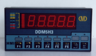

产品名称: 数码式人机界面(可带模拟量输入、输出)
型  号: DDM5H3x
品  牌: 捷通科技
专利产品:
1、0.8"5位大字符红色8段发光二极管(LED)显示;
2、可显示并修改指定PLC内部数据、计数器、定时器中的数据,也可显示并修改指定PLC内部继电器、状态继电器、输出继电器的状态,设定范围在0~255内。
3、显示范围00000~99999,显示格式可设定为实际值或工程量化值。小数点和最高位可设置成本表控制模式或者由PLC内部程序控制模式,满足控制点亮或熄灭小数点和显示扩展的61个特殊符号,可用于表示“-”、“压力”、“低”、“高”、“错误”等信息。显示值与PLC内对应值相同,无误差,无零飘。
4、操作界面为轻触按钮,共可设3组计6个按钮,可通过对本表设定满足多种组合方式(以FX 系列PLC为例:1组D数据、1组C数据、1组T数据或1组D数据、1组C数据、1组M继电器……组合灵活方便)计3组控制按钮命令;
5、操作仪表的所有设置、参数组态既可以直接在该表上完成(无需使用计算机及相应软件,可随改随用),也可以使用我们推出的JTDDM5x组态软件进行组态设置;
6、工作电源:DC 4.8~5.5V
功率消耗:500mW;
7、通讯接口:RS-422和RS-232C ;
8、适用PLC:三菱FX2、FX1S、FX0S、FX0N、FX2N,欧母龙CQM、Cxx、C200,富士NBE、 NB0、NB2等系列,KEYENCE KZ、KV系列PLC;
以下系列产品带模拟量输入、输出功能:
带1~4路12bit模拟量输入(或者增加1路~2路模拟量输出),可直接通过编程口输入到PLC指定单元地址中或者将指定单元数据传输到仪表的0~20mA输出,低成本扩展PLC模拟量通道;
DDM5H31 …………… 1路模拟量输入的数码式人机界面(可带1~3路模拟量输出)
DDM5H32 …………… 2路模拟量输入的数码式人机界面(可带1~3路模拟量输出)
DDM5H34 …………… 4路模拟量输入的数码式人机界面(可带1路模拟量输出)
