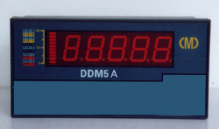

产品名称: 5位 串行BCD码数码显示表
型  号: DDM5A DDM5AL
品  牌: 捷通科技
工作电源:DC4.8V~5.2V;
功率消耗: DDM5AL表……320mW;
DDM5A表……320mW;
显示规格: DDM5AL表……字高0.5”;
DDM5A表……字高0.8”;
适用PLC:所有PLC;
传送距离:<30M;
接口信号:源、漏型晶体管;
小数点显示方式:可编程浮点显示;
PLC驱动模式: 5位数码显示,4个I/O口,16个脉冲周期刷新;
脉冲宽度:>2ms;
刷新时间:>16×2ms;
BCD控制驱动电流:>5mA;
工作温度范围:-20℃- +40℃;
工作湿度范围:10~90%相对湿度;
外形尺寸: DDM5AL表……宽96×高48×深112mm;
DDM5A表……宽160×高76×深78mm;
重量: DDM5AL表…… 0.12Kg。
DDM5表…… 0.2Kg。
