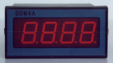

产品名称: PLC通用串行BCD码数字显示表
型  号: DDM4A
品  牌: 捷通科技
串行BCD码数据显示表,晶体管输出驱动方式。适合所有需要显示可编程控制器内部任何数据的场合;
四线(4×Do)串行BCD码通讯,仅需4个开关量输出点,多表显示可共用仪表选通点;
4位0.8”红色LED数码管,显示范围0000~9999,并可带5个特殊扩展符号(每位数据可选),小数点可编程浮点显示;
可选源、漏型输出驱动,多达上百块表快速显示,特别适合模拟显示屏、控制柜、现场设备的使用;
电源:DC 4.8~5.2V(50mA);
