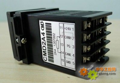

外形尺寸及接线端子:
CMD2A4外形尺寸(供安装参考)
CMD2A4接线端子
